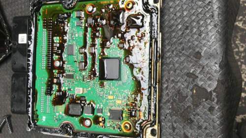

Hallo community,
bei meinem Fahrzeug musste das Magnetventil der Kurbelwellenentlüftung getauscht werden, Reparatur wurde gemacht.
Dabei wurde Öl im Kabelbaum festgestellt und dieses entfernt und gereinigt.
Nun meine Fragen.
Hatte jemand ein solches Problem auch schon einmal ?
Und eine Lösung ?
Kann das Öl mit der defekten Kurbelwellenentlüftung zusammenhängen ?
Gibt es einen ölstopp für diesen Motor ?
Es handelt sich um einen C 204 Bj.2013
mit 95 tkm und einem M274 Al1,6.
Schon mal danke, MW55

Und so sieht später das Steuergerät aus !
Stammt das ^^ Bild von einem M274?

Wenn dein Bild von deinem C200K ist, dann ist das KEIN Bild von einem M274...um den es in diesem Thread geht!

Welche Fehler hattest du durch das Öl im Motorsteuergerät? Ich nehme an es ist ein M271. Wenn es ein Automatik ist, wie war die Schaltqualität gegen Ende?

Ohne dass Kabelbaum zu tauschen nach Reparatur der Quelle werd dass Öl immer wieder auftauchen.
@Umut.59 schrieb am 1. Februar 2022 um 17:54:45 Uhr:
Also letzens Thermostat getauscht. An dem Steuergerätstecker Rot war alles trocken und am Grauen war Öl drin. Habe es dann im Anschluss sauber gemacht. Da jetzt mein ELV gestorben ist muss ich erstmal warten bis es repariert ist und im Sommer nochmal nachschauen
Du musst das Ventil tauschen, sonst läuft es immer wieder nach.
Stecker reinigen nutzt nichts, Öl wird immer wieder kommen weil dass ganze Kabelbaum schon vol steht. Zu erst Quelle beheben, dan Kabelbaum tauschen und dan hoffentlich mit viel Daümen drucken Motorsteuergerät sparen.
Mir hat es damals auch ein neues Steuergerät gekostet.

Hättest am besten gleich noch das Ventil gewechselt, wenn die Ansaugbrücke wegen dem Thermostat unten war. Man kommt aber auch ran, wenn man nur den Luftfilterkasten und das Motorsteuergerät ausbaut, wenn auch mit etwas Fummelei. Habe nach ein paar Wochen den Stecker und die Pins nochmal vom Öl im Kabelbaum gereinigt, seither ist auch nichts mehr nachgeflossen. Meine Empfehlung ist, das Ventil so früh wie möglich zu tauschen, dann hat man auch keine Probleme mit dem Steuergerät und dem Kabelbaum. Bei mir waren die Pins erst ganz leicht mit Öl benetzt.
