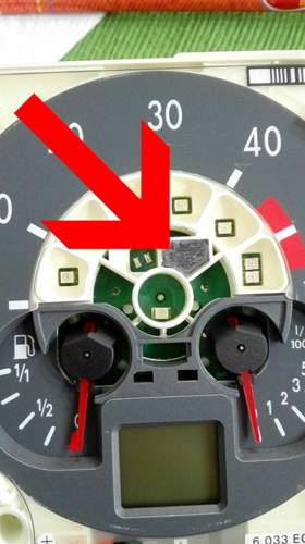

Die Ideen im anderen Thread haben bei mir nichts gebracht. Ich hab es dann relativ „dirty“ gemacht: Kombiinstrument ausgebaut und das Lämpchen mit einem schwarzen Karton überklebt. Von außen sah man nichts mehr. Kommentar von Prüfer: „Das Lenken geht aber schwer. Die hätten diese Lupos mal besser mit Servos ausstatten sollen.“
Falls du dies auch machen willst. Es geht sehr einfach, ist auch als Laie möglich.
Zwei Links: https://www.youtube.com/watch?v=i_KIRMlPQVA http://www.rc-individual.de/tachoumbau_lupo_arosa/
Und Bild anbei.
Lupo-3l-warnleuchte-ueberkleben
