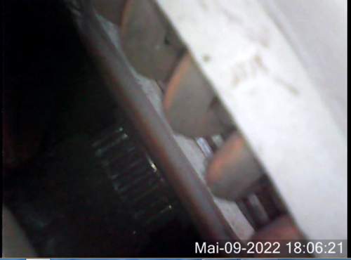

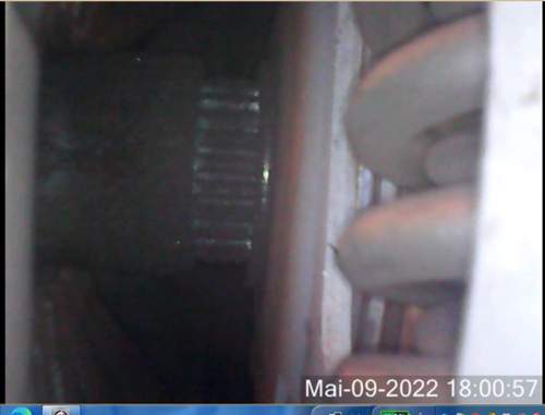

Die Führungshülse könnte man sich mit Hilfe einer Inspektionskamera mal anschauen. Dazu den Stopfen einschl. der grünen Verschlusskappe oben aus der Getriebeglocke entfernen.

Kuplungshebel sehe ich keine Schäden. Auch nicht in der Getriebeglocke (s. Bilder). Sind zwar keine guten Bilder aber ich denke einen Schaden am Ausrücklager würde anders aussehen. Als der Motor lief liefen Kupplung bzw. Schwungrad auch ohne Probleme bzw. kamen keine Fremdgeräusche aus den Öffnungen, was ich erwarten würde, wenn das Ausrücklager kaputt ist. Wohlgemerkt war ein Gang die ganze Zeit eingelegt, nur gab es ja keinen Vortrieb.

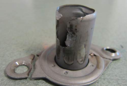

Du musst schon richtig lesen - es geht in erster Linie um die Führungshülse und nicht ums Ausrücklager. Und es gibt eben auch nicht immer entsprechende Geräusche.
Auch ein stimmiger Kupplungswert im eingekuppelten Zustand sagt noch nichts über die Zwischenwerte bis zum vollständig ausgekuppelten Zustand.

Führungshülse
Führungshülse
Ok. Verstanden. Aber ohnehin sehe ich leider nicht mehr durch das Loch in der Getriebeglocke, als wie mit den Bildern gemacht. Oder komm ich da noch irgendwo anders rein?
