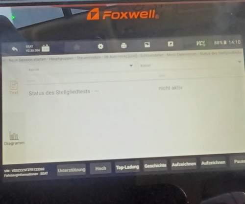

Ja...über die Tastenkombination AC sowie der Taste für Lüftung aus den Auströmern in den Fahrgastraum. Ich höre da zwar das sich einige Stellmotoren bewegen, aber nicht welcher und ob korrekt oder nicht. Und mit meinem Diagnosegerät bekomme ich das einfach nicht in Gang. Bei ' Status der Grundeinstellung ' wird angezeigt > wurde noch nicht gestartet. Allerdings ist auch nichts zu sehen womit man es starten könnte. Und bei 'Status des Stellgliedtests' wird angezeigt > nicht aktiv. Da ist auch nichts zum aktivieren ersichtlich. Ich hatte daraufhin den Hersteller angeschrieben und folgende Antwort erhalten.
At that time,please run engine,turn on the air conditioner switch and the refrigeration switch, and then check if the value change to activated.
Lassen Sie zu diesem Zeitpunkt den Motor laufen, schalten Sie den Klimaanlagenschalter und den Kühlschalter ein und prüfen Sie dann, ob sich der Wert auf aktiviert ändert.
Genau das habe ich gemacht. Allerdings ohne Erfolg! ;-(

Suche dir jemand mit VCDS. Dort dann die Stellglieddiagnose für die Klappen "anschubsen" und bei erweiterten MWB sich die Soll/Ist Werte anschauen. Dann erkennst du, ob die Klappen ordnungsgemäß funktionieren.
Danke Dir! Aber das hatte ich doch anfangs nachdem das Problem aufgetreten war gemacht. Da viele bezüglich der anfänglich 2 Fehlercodes > Funktionseinschränkung durch ..... geraten hatten erstmal die Batterie zu wechseln, hatte ich mich letztendlich dazu entschlossen das zu tun. Diese ließ ich mit VCDS anlernen und da wurde natürlich auch gleich der Stellgliedtest gemacht. > Alles i.O.
