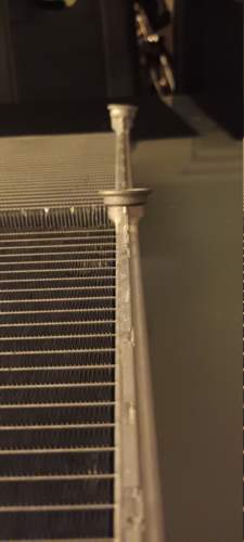

Nachdem bzw. während ich den Stellmotor Temp.- / Mischklappe rechts ( welcher auch mit Fehlercode ausgelesen wurde ) gewechselt hatte, bzw. bevor ich Ihn eingebaut habe, hatte ich die Klappe von warm auf kalt hin und her von Hand gesteuert. Und da kam auf Stellung warm tatsächlich warme Luft! Man konnte aber sekündlich spüren wie diese kälter wurde. Klappe auf kalt und dann wieder auf warm..... immer wieder das gleiche Spiel. Auf warm kam auch warm wurde aber relativ schnell kühler. Und da war mir klar dass das nur noch der Wärmetauscher sein kann. Freitag bestellt und Samstag war der da. Glück gehabt! Ich gleich ran an den Speck. Nach 15min hatte sich das allerdings wieder erledigt da das Teil (Nissens) nicht 100%ig gepasst hat. Original ist Valeo verbaut. Bei dem Nissens war das eine Anschlußstück ( das abgewinkelte) etwa 1-2 mm seitlich geneigt. Dadurch passte das Rohr nicht. Wäre das ein Schlauch gewesen hätte es da kein Problem gegeben. Ok....also das Teil zurück geschickt. Gleich nach einem orig. Valeo geschaut und am Mo. bestellt. Angabe war Lieferung Donnerstag. Der kam heute 15.45Uhr an. Eingebaut.... hat alles bestens geklappt und es kommt endlich wieder warme Luft die auch warm bleibt. Das einzige was noch nicht ganz 100pro ist das mit dem entlüften. Ich kenne das so..... Motor bis Betriebstemperatur warm laufen lassen, Heizung überall auf warm und Gebläse laufen lassen. Das hab ich bis 90°C gemacht und die Rohre waren mega heiß und es kam auch überall permanent ordentlich warme Luft. Als ich dann den Motor abstellte und alles aus war hatte ich nochmal geschaut ob alles dicht ist. Dabei hörte ich aus Richtung der Leitungen und des Wärmetauschers noch ordentlich 'Geblubber'! Sprich noch Luft im System ;-(

Vorn orig. Valeo / hinten Nissens
Es gibt beim Wärmetauscher zwei Systeme: Denso und Valeo. Du hast anscheinend das Valeo System.

Jo definitiv Valeo! Die Stellmotoren, der Wärmetauscher..... alles Valeo!
