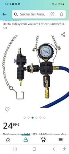

Danke Dir für die ausführliche Beschreibung! Verstehe es trotzdem noch nicht so richtig. Hoffe bei dem Set welches ich bestellt habe ist eine Betriebsanleitung dabei.
Du hattest etwas von einem dünnen Schlauch angesprochen. Ist dieser schon an dem Teil angeschlossen? Denn ich sehe auf den Bildern mehrere Stellen an die Schläuche angeschlossen werden können. Also der für den Druckkuftanschluß ist klar. Aber die anderen Anschlüsse.....
Also der blaue > Druckluft, aber wie geht's weiter ??????
@Naphtabomber schrieb am 6. November 2022 um 20:32:47 Uhr:
Der Gummistopfen in die Einfüllöffnung und der dünne Schlauch in den Kanister. Druckluft dran und den Drehhebel auf. Durch die Venturidüse wird dann auf der Saugseite ein Unterdruck von nem halben Bar oder so erzegut und zieht dadurch die Luft aussem System. Merlkst dann auch, wie die Schläuche sich zusammen ziehen. Drann drehste langsam den dünnen Schlauch zum Kanister auf und dann saugts durch den Unterdruck die Brühe rein. Voll machen, Zeug runter, starten und ggfs nochmal nach füllen. Danach die Testroutine Entlüften starten und den Anweisungen folgen. Stell dir den Sitz vorher auf bequem zum Bremsen 😁
Entlüftungsdingens
Das sollte doch in der Anleitung zu dem Gerät stehen. Druckluft kommt an den Anschluß mit der Druckluftkupplung

Auf Youtube gibt es genug video dazu u.a. von Cargraf
Okay ??...das check ich dann gleich mal ??
https://www.youtube.com/watch?v=-Fj6jvg9XRo
Sehr sehr gut!! Besten Dank der Herr!
