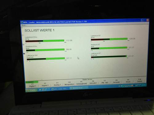

Wie und was kann ich alles am Luftmassenmesser prüfen. Hat jemand sollwerte?

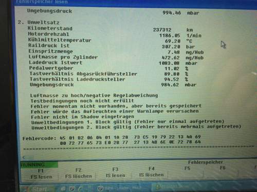

Habe bei inpa Fehler Luftmasse zu hoch und bei soll ist werten im Leerlauf ein Unterschied von Ca 150mg/hub.

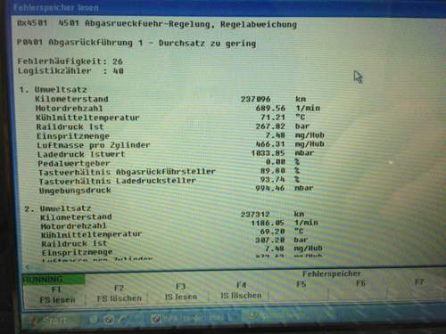

Fehler seht ihr im Anhang(wenn das hochladen mit der App mal funktioniert). Dachte anfangs Fehler AGr seitig. Somit AGr und ansteuerventil getauscht. Ging dann auch drei Tage gut, Fehler lies sich löschen, aber gleicher Fehler kam wieder, motorkontrollleuchte an.

Hab den lmm mal mit bremsenreiniger etwas ausgesprüht und Fehler gelöscht ( Fehler im Anhang; nun der Zusatz AGr Durchsatz zu gering) siehe da, funktioniert, erstmal. Um so länger er läuft, umso größer wird die Differenz zwischen soll und ist. Bei erhöhter Drehzahl ist es sogar das doppelte vom Sollwert.
Leerlauf : soll 280mg/Hub ist: 500mg/hub
Ca 2000 U/min : siehe Bild 300 soll und fast 600 ist
Bei höherer Drehzahl Ca 2500 sind es dann auch 500 soll und 680 ist. AGr hört man mitlerweile auch nicht mehr, hat schon aufgehört zu regeln. Schätze wenn der Motor auf Betriebstemp ist geht auch die mil wieder an.
Nach dem löschen hat man auch schön gesehen wie das AGr regeln. Immer von Ca 300-350mg/hub runter auf xxx.
Aber wie gesagt. Mittlerweile macht es wieder nix und die Luftmasse bleibt immer zu hoch.
Ich würde sagen: lmm erneuern. AGr funktioniert ja. Man hört auch von dem agrsteuerVentil so ein schmatzen. Immer wenn es ansteuert und Unterdruck durchlässt zum AGrventil
Das AGR ist aber hinter dem LMM. Wie kann er dann sagen, das der AGR Durchsatz zu gering ist? Außer er vermutet einfach, das die Luftmasse deshalb höher ist, weil das AGR abgeklemmt ist. Wahrscheinlich bleibt nichts anderes übrig als den LMM zu ersetzen.
Bei dem Fehler wird das AGr zu rund 90% getaktet, ich glaube das der lmm so hinüber ist das das AGr es schon nicht mehr schafft das auszugleichen und i.wann sagt, nö macht euern sch*** alleine

Hast du denn mal den schlauch am Agr Abgezogen und gefühlt ob da Unterdruck ist? Schonmal versucht das AGR per externem Unterdruck (doppelhubluftpumpe o.ä.) zu öffnen und geschaut ob sich die Luftmasse verringert?? Ich dachte du wolltest nicht wieder auf Verdacht teile tauschen......
Aber vielleicht ist es ja der LMM. Ich bin gespannt
Nein, ich könnte in den soll ist werten von inpa sehen wie das AGr angesteuert wird und die Luftmasse fällt, hab ein Video gemacht das ich eigentlich hier hoch laden wollte aber mit der App geht das wohl nicht. Also AGr wird definitiv angesteuert und öffnet auch. Bis eben die Luftmasse so hoch ist das das der Fehler gesetzt wird und das AGr nicht mehr angesteuert wird.
Hab den lmm auch mal durch geohmt, hatte zwischen Pin 3 und 4 18 Ohm, zwischen 1 und zwei nix oder zwischen sonst einer Kombi. Also ohne Sollwert und so hilft mir das allerdings nicht weiter. Aber umso wärmer der Motor wird, umso größer die Differenz vom lmm.
