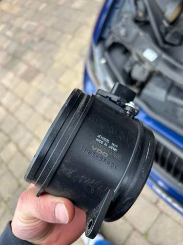

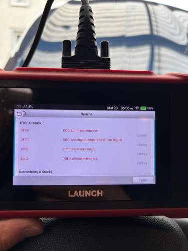

Moin, habe meinen Bmw vor ein paar tagen ausgelesen und er hat mir ein paar fehler vom lmm ausgespuckt, habe ihn heute mal ausgebaut und gereinigt dabei festgestellt das es kein originaler ist. Vielleicht kann mir ja jemand weiterhelfen. Vielen dank

VDO muss nicht schlecht sein, es kann auch sein dass der original so von BMW da drin ist. BMW kauft solche Bauteile auch zu und VDO ist ein namhafter Hersteller. Interessant wäre es, was der Luftmassenmesser denn für Live-Werte ausspuckt. Steckerverbindung und Kabel sind in Ordnung?

Wenn diesel n47 n57 dann kanns gut sein dass ASB dicht ist, oder auch agr defekt

ist ein N57

ansaugbrücke wurde vor 30tsd Kilometern komplett gereinigt
Dann putz die ASB
Luftmassenmesser gehen bei den Motoren eigentlich nicht kaputt, der Fehler kommt weil die Brücke dicht ist.
Ich würde mal an erster Stelle LMM-Stecker abziehen und schauen, wie sich der Motor verhält. Mit gespeicherten Daten müsste er besser laufen, falls nicht, dann ist LMM nicht das Problem.
