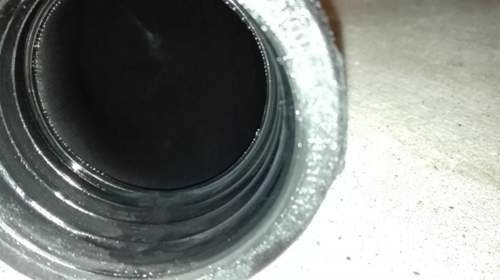

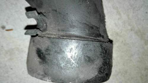

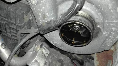

Ich habe gerade die Dichtung zwischen Reinluftrohr und Turboansaugseite gewechselt. Dabei habe ich gesehen dass der Turboansaugeingang ölig war. Ist das normal? Siehe Bilder...
525xd LCI 230000km.

@seooo Hmm denke das kommt von der Kurbelgehäuseentlüftung. Solange aus dem Ansaugschlauch kein Öl rausläuft. Was macht dein Ölverbrauch so? KGE wann das letzte mal gewechselt?
@Linus89 Vielleicht spinnt dein VTG-Steller ja wirklich, man liest immer dass die ab und zu verrecken. Ob man die irgendwie testen kann weiß ich aber leider nicht.
Wie ich auf dem Bild sehe, ist da ja ein elektrischer Steller dran.
Umd das Gestänge zu prüfen, einfach mal den Steller abschrauben und das Gestänge von Hand bewegen. Sollte relativ leicht von Anschlag zu Anschlag zu drehen sein.
Der Steller ist an sich im Inneren ein sehr billiges Bauteil, vor allem was die Mechanik angeht. Ich hatte meinen mal zerlegt und geschaut was da drin so los ist, es lag aber dann am Gestänge am Turbo.
Den Steller kann man mit Rheingold auch in einem ABL testen (verstellen lassen).
Ist in dem Ansaugrohr vor dem Turbo die gleiche Pampe oder ist das nur am Turbo selbst?
Wäre es nur in Turbo, kommt es auch nur von dem. Ist es im Rohr auch, musst du mal die KGE prüfen.
Normal ist die Menge jedenfalls nicht. Ein paar Tropfen ja, aber so viel...
@tommy_c20let schrieb am 4. Mai 2017 um 23:40:43 Uhr:
KGE wahrscheinlich noch nie gewechselt, zumindest nicht in den letzten 2 Jahren / 50000km (aktuell 230000km). Bin mir gar nicht sicher ob KGE auch bei 525xd LCI (ohne Drallklappen und ASB-Probleme) Probleme macht?? Ölverbrauch ca. 1L auf 30'000km 80% Langstr., 20% Kurzstr. Also im Ansaugschlauch sind nur Ölspuren ganz unten beim Turbo, sonst weder im Lufikasten noch im LMM Ölspuren. ASB ist von aussen auch trocken. Luftfilter vor 5000km gewechselt, war auch nicht ölig.
Pampe schon auch im Ansaugrohr aber nur ganz unten vor dem Turbo. Wenn im Ansaugrohr Pampe wäre, müsste doch auch der LLM und der Luftfilter ölig sein oder? Wenn es nur vom Turbo ist, was heisst das für den Turbo? Oder für mich :-)
