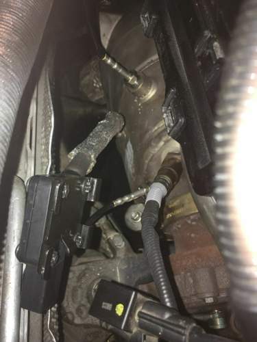

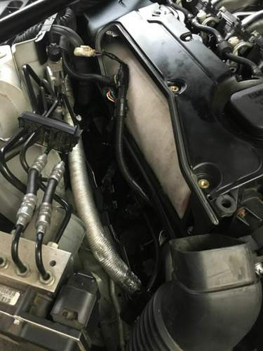

Will das Thema nochmal aufgreifen. Ich hatte ja den HFM gewechselt und nach Adaptionslöschung auch eine deutlich bessere Gasannahme. Nach ca. 500km war das Verhalten eigentlich wie vorher - Motor war nicht mehr so spritzig. Jetzt kam zwar mein Motorschaden dazwischen aber hier wurden auch die Adaptionen gelöscht. Der Motor lief dann wieder deutlich besser. Nach weiteren km kommt es mir wieder so vor, als wenn er nicht mehr so spritzig ist.
Ich habe nun die Vermutung, dass er mehr Einspritzmenge ohne MMA Korrektur freigibt. Die MMA Korrektur wird über Lamda gemacht. Wenn diese altert und driftet (Richtung Fett), dann wird er Einspritzmenge zurücknehmen.
Ich werde jetzt die Lambda tauschen und gucken was passiert. Die 90€ sind es mir wert ;-)
Werde dann berichten....
So heute Lambda + beide Temp.sensoren gewechselt. Ging alles relativ reibungslos, für die Lambda hatte ich noch die geschlitzte Nuss bestellt und so ging alles von oben ohne große Demontage zu wechseln.
MMA+HFM Adaptionen zurückgesetzt. Wieder ist es so, dass man untenrum gefühlt mehr Druck hat und die Automatik niedertouriger fahrbar ist. Werde jetzt beobachten was nach 500-600km so geht.
Aja was ich beobachten konnte, dass die regenrierte Masse während der Fahrt etwas höher scheint. Daher bin ich gespannt wie mein Rußmodell sich jetzt verhält. Die Sensoren gehen hier nämlich mit ein....
