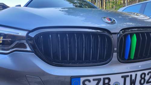

Moin zusammen.
Ich habe eine Frage bezüglich der Luftklappensteuerung, welche sich in den Nieren befindet.
Generell ist klar, dass sich die Klappen je nach Bedarf öffnen und schließen.
Bei mir ist es so, dass die Klappen meist geöffnet sind und auch lange Zeit nach Fahrtende geöffnet bleiben.
Beispiel: Ich stelle das Fahrzeug am Abend nach einer längeren Fahrt ab und die Klappen sind geöffnet. Am nächsten Morgen fahre ich dann wieder los und stelle fest, dass die Klappen immer noch geöffnet sind.
Und hier die Frage: Wann und und warum öffnen die Klappen genau und ist es normal, dass sie entweder länger geöffnet oder geschlossen sind?
Vielen Dank für die Antworten.
Moin.
Hier nun die Auflösung meines Anliegens.
Nach mehreren Terminen beim Freundlichen, mussten die Klappen letztendlich komplett getauscht werden. Das Problem waren wohl defekte Antriebe.

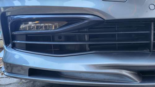

Also meiner hat doch eine Steuerung auch in der Frontschürze. Und zwar, wahrscheinlich wie alle G30/G31 ohne M-Paket, in der mittleren Luftöffnung. Anbei auch mal die Fehlermeldung, die ich ausgelesen hab. Ich werde mir das heute mal anschauen. Vielleicht klemmt irgendwo was...

So sah es bei meinem 530d xdrive, EZ 06.2018 auch aus. Der Verstellbereich der unteren Luftklappe war zu klein. Somit blieb die Niere geöffnet. So war es zumindest bei mir im Hochsommer. Als es morgens kühler wurde, habe ich kurz nach dem Entriegeln ein Geräusch wahrgenommen. Dieses kam von der Niere, welche nach dem Entriegeln schloss, um kurz nach dem Motorstart wieder zu öffnen. Es war auch ein Fehler im Speicher hinterlegt. Die untere Luftklappe wurde ersetzt. Nun schließt die Niere unmittelbar nach dem abstellen des Motors und öffnet bei Bedarf. Die untere Luftklappe ist immer geöffnet, es sei denn, ich schalte die Klimaautomatik bzw. AC aus. Dann schließen die unteren Klappen und öffnen mit einschalten von AC wieder.
