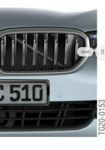

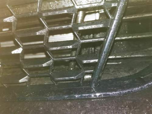

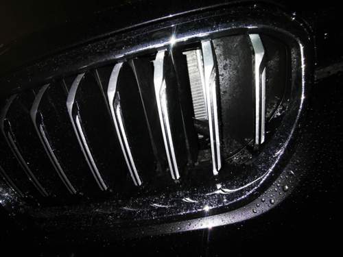

Nun habe ich es auch mal erleben können. Trotz Winter und Schnee gehen die Klappen auf. (tatsächlich beide Niere und unten)
Was mich nur etwas wundert, die erste kleine schwarze Klappe bleibt zu. Ist das bei euch auch so?
Oder ist das Teil auch so intelligent und geht nur ganz auf wenn es notwendig ist?
Daher die Frage geh bei auch die erste Klappe auch nicht auf) Niere Bild.
p.s ich habe endlich vollgetankt..Ergebnis folgt .. :-)
Niere offen aber 1 Schacht zu?
Offen bei winter und Schnee
Bei mir waren sie komplett auf.

Alles auf oder so wie bei mir im Bild?
@ErwachsenerX1 schrieb am 9. Dezember 2021 um 08:06:38 Uhr:
https://www.motor-talk.de/.../...rung-nieren-bmw-g31-t6869960.html?...
Mal die beiden Bilder auf Seite 16 ansehen. :)

Danke. Dann bin ich beruhigt. Alles so wie es sich wohl gehört.
Ich vermute ja dpf abgebrannt.
Seite 16 wie bei mir
