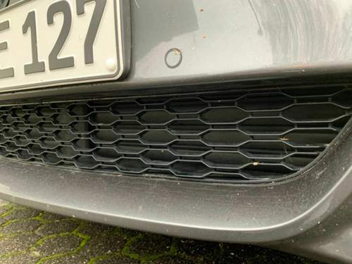

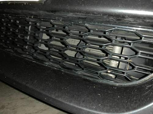

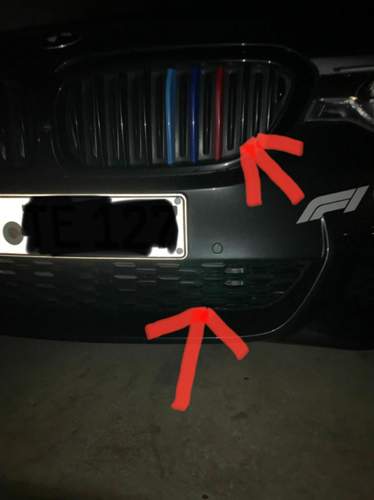

Morgen zusammen.. Ich werde das Thema noch mal wiederholen, und zwar heute ist mir aufgefallen dass die unteren Klappen auf sind die oberen aber zu .. Ist das bei euch auch so? die obere geht ab und zu auf hab ich auch schon mal gesehen aber die untere hab ich jetzt halt auf ?? das Auto stand jetzt ganze Nacht in der Garage (ich frage natürlich wegen den unteren Klappen) da zu Foto ..

Also Bild nr. 3 ist genau wie bei mir.. ich war gestern 1300km unterwegs, wo ich das Auto abgestellt habe unten war auf.. heute morgen nachgeschaut und immer noch auf.. also ist doch was defekt oder?? @Tob ist die bei dir immer noch auf??
Ja gut nur meiner ist 4/2020 und kein LCI aber die Kühler-Jalousien sind da..

Sorry ich meine die kühler-Jalousien die unten sind.. 😛
So kleines Update..
Ich glaube ich verstehe das langsam..
Auto stand zwei Tage in der Garage wo ich raus gefahren bin Motor an gelassen, gucke nach vorne und unten die Jalousien zu !! 😉 Auto aus Jalousie wieder auf .. und dann hab ich das zweimal wiederholt ( Motor an Jalousien zu , Motor aus Jalousien auf.. also bei mir funktioniert alles bestens! Thema abgeschlossen für mich ! LG
Hier noch ein Foto..
