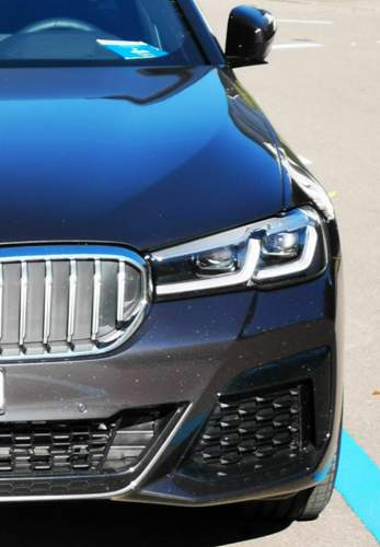

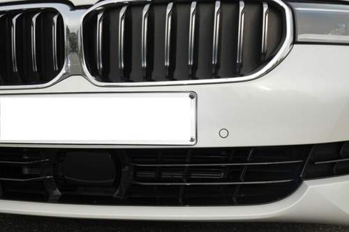

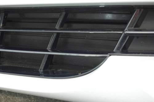

Ich bin der Sache etwas auf den Grund gegangen.
Bild 1: 17°C Außentemperatur, 30 km Fahrt auf Landstraße und Autobahn mit max. 100 km/h, Fahrzeug im Leerlauf - Active Air Stream Niere geschlossen, Luftklappen unterhalb des Nummernschildes geschlossen.
Bild 2: Max AC - Niere auf, untere Luftklappen auf.
Bild 3: Verbrenner aus, Zündung aus - Niere zu, untere Luftklappen auf; das auch nach 24 h Standzeit!
Bild 4: Luftkanal für die Bremsenkühlung.
Beim Fahrzeug handelt es sich um einen 530i Mildhybrid (Motor: B48D) aus 04/2021 (also LCI). Die Luftklappensteuerung kann natürlich bei verschiedenen Motorisierungen abweichend sein (Diesel vs. Otto).

Also ist es wohl korrekt das die Luftklappen unterhalb des Nummernschildes bei abgestelltem Fahrzeug offen bleiben? Ich hatte mein Fahrzeug beim freundlichen zur da die Luftklappen der Nieren immer offen waren. Das Problem ist anscheinend behoben nur die Luftklappen unter dem Nummernschild sind bei abgestelltem Fahrzeug immer noch offen????
Und wenn du Motor startest, wieder aussteigst, sind sie dann noch offen oder geschlossen?
