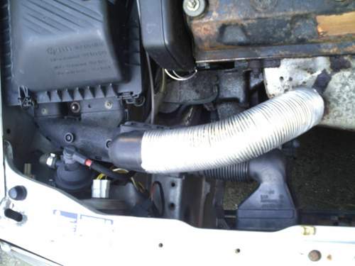

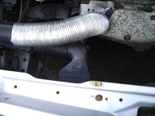

Da ich ja den Filterkasten drin habe und mir aber des Teil fehlt was am Kühlergrill befestigt isss wollte ich mal wissen ob das des Richtige Teil sein könnte 😕
Den Schlauch was zum Kühlergrill geht habe ich...

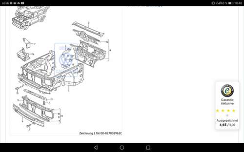

Hier die Zeichnung
Screenshot-20200604
15912605514221062220996

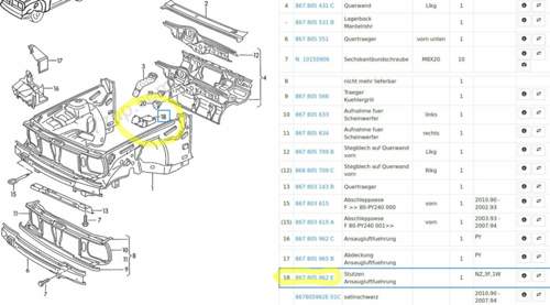

du brauchst den Stutzen für die Ansaugluftführung, Position Nr. 18. Bei Classic Parts noch erhältlich.
Stutzen Ansaugluftführung

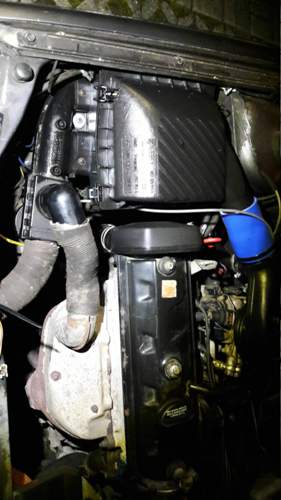

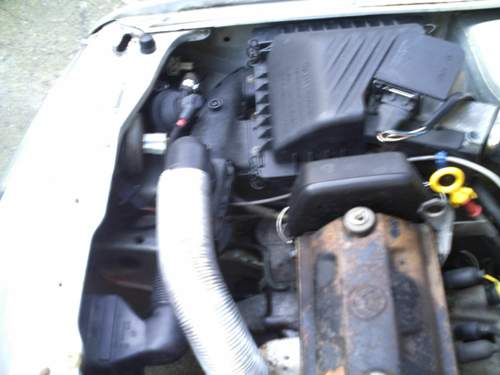

dazu mußt Du den "Deckel" (innen) aus dem "AAU-Grill" rauspopeln !
1
2
3

Sooo den Luftstutzen habe ich bekommen bei VW Classic parts 🙂 🙂
Werde den die Tage einbauen 🙂
