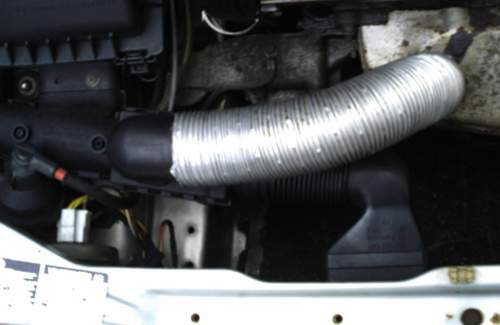

...perchlor, ich kenne diesen skript.
Nur hast Du hier FREI ANSAUGENDE Motoren und da kommt es natürlich selbst auf Kleinigkeiten an !
Beim Serienmotor hat das Frischgas noch die Luffitermatte, den LMM und die Drosselklappe dazwischen bevor es am Einlassventil angelangt ist...
@stahlwerk schrieb am 31. Mai 2015 um 10:01:14 Uhr:
Beim Serienmotor aber auch, bzw
gerade da !
Viele wollen aber immer mit der Holzhammermethode Leistung erzwingen 😠
Nocke, Chip, große DK . . . .
Beim 3F hat die DK z.B.
Stufe 1 D = 26 mm = 530 mm²
Stufe 2 D = 44 mm = 1520 mm²
Total = 2050 mm²
Wird dann gern erweitert auf NZ Maß
Stufe 1 D = 32 mm = 804 mm²
Total = 2324 mm²
aber Keiner macht sich Gedanken darüber daß der LMM nur 39 x 39 = 1521 mm² hat 😮
und vor dem Luftfilter der "Schorchel" am Grill zwar sowas wie`n Trichter hat, dann aber einen ganz häßlichen, rechtwinkeligen Knick hat der es auch bestenfalls auf 39 x 39 bringt 😠 😠 😠
Die schönste Autobahn bringt nix wenn sie mit Baustellen übersät ist
MFG
Aluschlauch

@perchlor schrieb am 31. Mai 2015 um 09:53:51 Uhr:
@stahlwerk schrieb am 31. Mai 2015 um 08:59:58 Uhr:
...das wirst Du dann wohl auch austesten müssen.
Ich stell das Bild mal so in`n Raum . . .
(lesen kann ja wohl Jeder 😁 )
Wichtig ist auch dass nirgends Kanten sind,
alle Einlassöffnungen möglichst 90° abrunden mit r = 1/4 D
Ich habe vor Jahren bei meinem Alfa Luftfiltergehäuse die Kanten abgerundet (bei 40er Einlaß hätte es r10 sein müssen, ) Wandstärke war aber nur 6 😠 ), war zwar `ne Irrsinnsfummelarbeit da einen halbwegs vernünftigen "Trichter" anzuarbeiten, aber es hat sich gelohnt, Effekt als hätte man sonst was an Tuning betrieben.
(Serien-Luftfilter sollte wegen Alltagstauglichkeit beibehalten werden, denn mit
"offnen Trichtern" lockt man die Rennleitung im Umkreis von 3 Km an 😁 😁 😁 )
MFG
