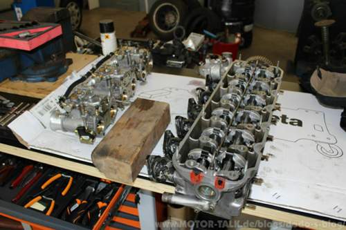

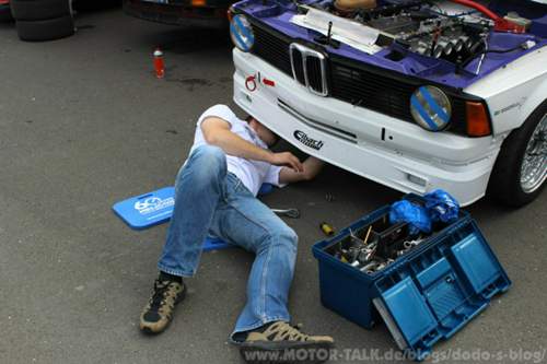

@Onkel: es soll ein BMW M20 B25 werden. Problem ist, dass der HBZ längeren Trichtern entgegen steht. Es gäbe noch die Möglichkeit ein Bilas Saugrohr zu nehmen aber das kostet richtig Kohle. Ich werde wohl auf Waagebalken umbauen müssen. Aber das soll mal jetzt nicht das Problem sein. Sieh Dir bitte einmal die 2 Bilder an. Bessere habe ich gerade leider nicht. Auf dem einen siehst Du den Kopf mit Saugrohr. Auf dem anderen wie das eingebaut aussieht
Kopf-mit-saugrohr
Motorraum
Das schaut doch ganz ordentlich aus.
Viel länger ist meine Brücke auch nicht. Ich würde dir allerdings von den bloßen Trichtern abraten. So ein Luftfilter hat schon eine Daseinsberechtigung.
Ob ein längerer Trichter an der Ansaugseite (also hinter der Drosselklappe und hinter den Venturis) was bringt? Ich weiß es nicht. Könnte mir aber vorstellen, dass das dem Vergaser völlig wurst ist, so lange er immer genug Luft bekommt.
