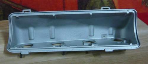

Von einem abgestimmten System kann man hier nicht reden, mein Ansaug System + Lauffilterkasten wird von 1,0l bis 2,5L Motor bei Ford und Volvo eingebaut. Durch vergrößerung der Luft Zufuhr wird das Drehmomet beim Anzug und auch bei der Endgeschwindigkeit deutlich verbessert.
ein 1,6L Motor brauch 0,8L pro Um/min das sin bei 6000 =4800 Liter Luft und die sollen sich durch einen kleinen Ansaugkanal durch würgen.
Mal abgesehen davon, das du nicht mutig genug bist uns dein Alter zu verraten, erzählste auch noch absoluten Blödsinn.
Das du keine Ahnung hast, zeigt, das du wie ein Vollhorst am verlängerten Ansaugbereich rumbohrst und pfuschst, aber nicht im geringsten kapierst, das das genau garnix bringt! Deine Engstellen sind unten in deinem eigenem Bild rot markiert. Diese Stellen lassen bei der jeweiligen Drehzahl immer genau gleich viel Luft durch, egal ob du 2.000l oder 80.000l Luft durch deinen Schnorchel kriegst! Wenn du auch nur ansatzweise eine Leisungserhöhung haben willst, wirst du dich intensiv mal darum kümmern müssen, als aus deinem halben Motorraum einen Schweizer Käse zu machen!
Du hast mit der ganzen Bastelei für Halbwüchsige absolut nix erreicht - und damit Punkt...
Ich bin 38 und Kfz-Meister. Du hast recht ich muß da auch noch Löcher bohren die du so schön eingekreist hast. Das bringt bestimmt echt was,danke schon mal.Bilder kommen heute noch wenn das Auto noch läuft.
das Bild noch mal ,habe ich mir ausgedruck damit ich alles richtig ausbohre

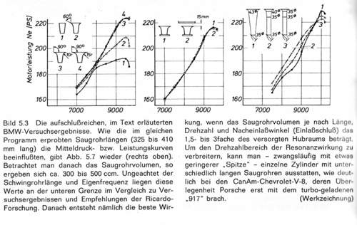

Ich stell das Bild mal so in`n Raum . . .
(lesen kann ja wohl Jeder 😁 )
Wichtig ist auch dass nirgends Kanten sind,
alle Einlassöffnungen möglichst 90° abrunden mit r = 1/4 D
Ich habe vor Jahren bei meinem Alfa Luftfiltergehäuse die Kanten abgerundet (bei 40er Einlaß hätte es r10 sein müssen, ) Wandstärke war aber nur 6 😠 ), war zwar `ne Irrsinnsfummelarbeit da einen halbwegs vernünftigen "Trichter" anzuarbeiten, aber es hat sich gelohnt, Effekt als hätte man sonst was an Tuning betrieben.
