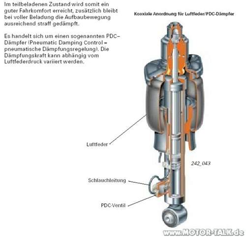

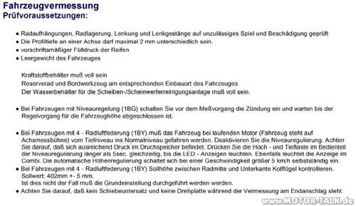

Hallo kannst Du mal Bilder deinen Goodyear Luftfedern Vorne posten? Ich meine im Eingebauten zustand ...
Wird in Stufe 2 das Maß : (Unterkannte Radlauf - Kotflügel zu Mitte Rad) 402mm +- 5mm eingehalten?
Sind die Höhen (Unterkannte Radlauf - Kotflügel zu Mitte Rad) in allen Stufen bei allen Rädern etwa gleich?

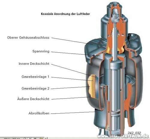

Hast Du die alte Originalluftfeder noch ? Kannst dU Bilder vom Innenleben machen? z.B. mit Stetoskopkamera?
In Anlage mal Bilder .... evtl. ist ja nur der O-Ring defekt, wenn die Federung nur auf Stufe2 defekt ist- was meint Ihr?

ich denke der O-Ring (Rollring) hat sich verschoben.- Die Luftfeder scheint leichter den Druck zu halten, wenn von untern nach oben gefahren wird ins Hochniveau, beim Wechsel vom Hoch niveau ins Tiefnieveau sackt er dann ab und schaft temporär nicht ins höhere Niveau ... denke der Druck von 9 bar presst dann doch irgendwann der O-Ring in den Dichtspalt und der Wagen hebt sich dann wieder normal.
laut SSP ist Rollring (O-Ring) wie folgt zu montieren:
"...O-Ring müssen absolut sauber und fettfrei sein.
Vor der Montage der Luftfeder ist der O-Ring
auf den 2. Absatz des Dämpfers im Umfang
auf den Dämpfer aufgesteckt und anschließend
kräftig zusammen geschoben. Der O-Ring rollt mit
der Verschiebung des Kolbens bis zum 3. Absatz, auf
dem sich die Luftfeder abstützt und abdichtet. ..."
wenn der Wagen in der 3ten Stufe angehoben wurde, ist vermutlich der O-Ring nicht mehr richtig am rechten Platz, evtl. hat der nachgeregelte Druck die Innenseite der Luftfeder (Dämpferseitig) verschoben und damit auch den Rollring verrutscht...

Hallo habe heute vom Bilstein-Support folgende Info bekommen.
A) Ja von Bilstein-USA wurden Dämpfer entwicklelt für unseren Allroad
B) Aber in Verbindung mit der Original-Audi Luftfeder gibt es Dichtigkeitsprobleme...
Somit bräuchten wir einen der die Arnott-Goodyear-Luftfedern in Verbindung mit Bilstreindämpfern erfolgreich verbaut hat...
Es scheint als ob nur die Kombination Goodyear-Luftfedern und Audi-Original-Gasdruckdäpfer erfolgreich getestet wurde 😕....
Morgen bekomme ich den Reperatursatz für die Gasdruckdämpfer ..
da bin ich gespannt ... ob der Dichtsatz alleine Wunder bewirkt ...
Arnott verbaut ganz normale (deutsche) Bilsteindämpfer und setzt dort ein Alugehäuse drauf welches die Luftfeder adaptiert.
