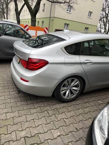

Hallo Leute, ich habe mir einen GT letztes Wochenende
Gekauft.
Wenn ich Nachts abstelle und morgens wieder komme sinkt hinten so wie im Bild…
Ist das Normal?
Nachdem ich den Motor starte fährt es brav hoch und bleibt auch oben.

Moin wenn ist Defekt oder hat Rsise das ist normal Am Anfang kommt das mit abstände zb 1x2 Woche dann immer öfter ,aber Tausch kostet nicht viel außer Freundlichen . Kann man selbst machen,bei Youtube gibst auch Anleitung.Welche Bj.-Km ist Deine Auto ??? ,kannst Du auch bei Händler reklamieren.MfG Miki

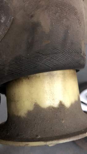

War ein Privatkauf, in der Werkstatt hat man gesehen das eine Seite der Luftbalg fusselt, ich werde demnächst beide wechseln, kann es damit zusammenhängen?
Manche meinten auch wäre normal
2009 km 77000km gelaufen
Also km sind nicht das Problem sondern die Gummis sind leider alt und hängt die Seite also normal ,ich habe bei meinem Bj2010 auch schon getauscht,erstmal eine dann 2 Jahre später die 2-te .Mit freundlichen Grüßen Miki
Es ist normal, dass die nach 5, 6 oder 7 Jahren die Luft nicht mehr halten ;-)

...prophylaktischer Wechsel alter Bälge ist sicher o.k., da das Heck aber gleichmäßig auf beiden Seiten abgesenkt ist - so sieht es jedenfalls aus -, kann der Fehler auch im System liegen.

Wie meinst du das? Was kann helfen?
...dass eine Leckage im System besteht, die beide Seiten dann in gleicher Weise betrifft, z.B. wenn das gemeinsame Ablassventil nicht korrekt dichtet.
Eine gleichzeitige Leckage beider Bälge ist möglich, aber trotz Alterung nicht unbedingt anzunehmen.
Sicher lässt es sich aber nur im Wasserbad (Blasentest) feststellen, ob es an den Bälgen liegt.

Der Verkäufer hat mir gesagt das er den Wagen ca. 2 Jahre benutzt hat so und der Händler wo er es gekauft hat meinte das ist normal ich krieg die Kriese
Das ist keineswegs normal!
Wenn du es so lässt, riskierst du, dass die Luftpumpe auf kurz oder lang hop geht - und dann kann es ggf. etwas teurer werden.
Wechsel doch erstmal die Luftfedern. Die sind wie beschrieben bei dem Alter sowieso fällig.
Habe ich sicher auch schon öfter geschrieben: In meinem Fall hing die Karre auch beidseitig. Nach Wechsel der Luftfedern war alles wieder gut.

Jo Wechsel in Planung, danke dir, aber es ist schon komisch wenn beide Undicht sind gleichzeitig…

Ich denke es es sind die Luftbalgen…
Sehen schon rissig aus… bin beim wechseln
