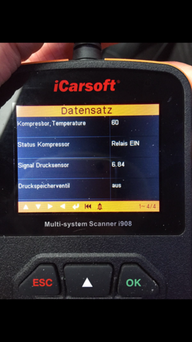

Ich hör meinen Kompressor nur wenn Lüftung aus ist , Radio aus und man ganz genau hin hört.
Ansonst bekommt nix von ihm mit.

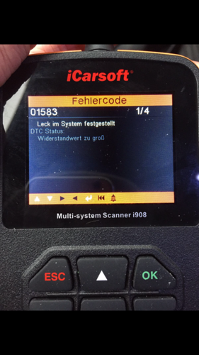

Was meint er mit Widerstandswert zu groß ?

Ist halt ein universal gerät.
Das zeigt nicht immer richtige fehler an.
Im Wagenheber Modus sind alle ventile zu und zusätzlich drückt der Stabi noch das Rad hoch.
Da kommt es nicht weit runter
