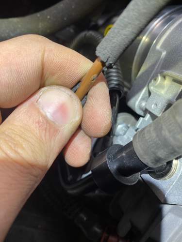

Kurze Anmerkung nebenbei, ich habe heute Mittag einen neuen Kompressor von einer besseren Marke (Bilstein) bestellt und verbaue den mal morgen da es vielleicht am zu geringen Bar liegen könnte(4,5 bei maximal Last). Desweiteren werde ich die Stecker an der Vorderachse mal mit Kontaktspray reinigen und hoffe das diese funktionieren. Nun ist meine Frage, ich habe den Kompressor nachdem ich den vor paar Tagen gewechselt habe neu angelernt mithilfe VCDS Anpassung und alle Seiten gemessen und alles wurde akzeptiert. Muss ich das ganze nochmal durchführen wenn ich den Wechsel oder reicht es wenn ich den einfach tausche und schaue ob der hochfährt? Vielleicht vorher Druckspeicher befüllen?

So ich melde mich wieder mit einer teilweise guten Nachricht. Ich habe heute gegen Mittag den neuen Kompressor eingebaut und anschließend Fahrzeug gestartet und geschaut ob sich was tut. Als sich wieder einmal nix getan hat(zumindest an der Vorderachse,das Heck ging schneller hoch als ich nur sehen konnte) habe ich den Druck per VCDS ausgelesen und es waren wieder einmal nur 4 Bar Druck da gewesen. Vor lauter Verzweiflung habe ich dann einfach aus Frust überall an den Steckern und Leitungen gepackt wo nur ging und siehe da, ich bemerke einen Knick an der Leitung die am Kompressor seitlich mit einer 10er Mutter befestigt wird und innerhalb der Ummantelung von der Leitung die zum Kompressor führt war ein schöner Riss zu sehen(Siehe Foto). Habe dann mit dem Finger etwas Gegendruck ausgeübt und die Anzeige bei VCDS fing an wild herumzuspielen (zwischen 5,1 und 7 Bar nur am Tanzen gewesen). Ich bin mittlerweile fest davon entschlossen dass dies der Grund für meinen Ausfall ist und hoffe das sich endlich das ganze nach der Reparatur/Wechsel der Leitung erledigt hat. Komischerweise hat der FS bevor ich die Leitung geöffnet habe keine Fehlermeldung oder ähnliches gemeldet und nachdem diese offen war fing er mit Leck im System und diese blieb auch die ganze Zeit vorhanden.

Einen guten morgen an alle und ich melde mich nach mehreren Wochen wieder. Mein Fahrzeug kam letzte Woche aus der Werkstatt zurück und zum Thema Luftfahrwerk war tatsächlich mein rechtes Federbein im Eimer. Nach dem Tausch stand das Fahrzeug mehr oder weniger oben in der Luft( Linke Seite ist etwas schiefer als die rechte aber Hauptsache er steht erstmal). Nochmals vielen Dank an alle die mir helfen konnten und jeder der diese Nachricht liest wünsche ich alles gute und eine gute Fahrt :).
