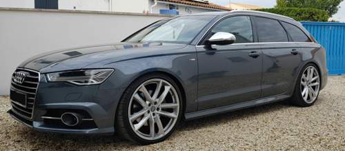

Hier nochmal mein Dicker von der Seite mit -17mm in Dynamic. Das Auto stand zum Zeitpunkt der jetzigen Aufnahmen seit ca. 3 Stunden vor dem Haus.
@Polmaster für einen A6 sieht es genau richtig und stimmig aus 🙂
Wieviel hast du für andere Interessenten Abstand Radmitte - Kotflügel?
Nur das Chrom ist nicht so meins!
Ich liiiebe die Chrom de la Chrom. Messen kann ich zur Zeit leider nicht. Im Ferienhaus ist wirklich alles, aber kein Metermaß. 🙂
