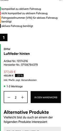

Bei Leebmann gerade 23% günstiger, das ist doch mal ein Schnapper :-)))
Bild #211415295
Dunlop bei Miessler ungefähr ein Drittel davon 😁
Welche Bälge sind denn qualitativ OEM.
Bei Leebmann24 kosten die originalen Artikelnr: 10174312 Hersteller 37106781843 ca. 380eur/Stück. Trucktec liegt bei 98eur, Tiscan 170eur, Corteco 270eur, Dunlop kostet bei PV-Automobile 560eur das Paar wobei die im Netz bei 230Eur liegen! Bilstein liegt bei 800eur das Paar und Sachs ist noch teurer. Wird einem echt schwindelig bei den krassen Sprüngen. Was sind das bitte für Aufschläge?
