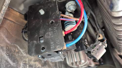

Ventilblock

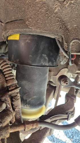

Dunlop Luftbalg

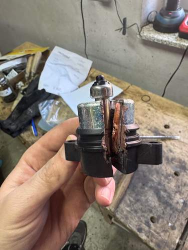

Bei mir -> beide bälge getauscht, weil nach knapp 24 stunden die kiste unten hing.
Danach war alles für 500km gut.

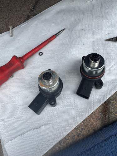

Dann auf einen Schlag während der Fahrt die luft weg. Auto stand knapp 24h ohne das der absank, aber erst beim Fahren ging die Luft raus. Dachte schon die neuen Bälge wären geplatzt, aber es war das Magnetventil was festgerostet war.
Der Wechsel war simpel. Wegen dem Kompressor brauchst dir keine Sorgen machen. Das geht einfach.
Nur obs das dann auch ist weiß ich nicht.
Bild #211460465
Bild #211460468
Werd mich mit dem weiteren Ausschlussverfahren dran versuchen. Was mich halt irritiert, ist dass es absolut unverändert und konstant schleichend ist und das die tolle Diagnose der Werkstatt die angeblich undichten Bälgen festgestellt haben nicht die Ursache ist.
Das Fehlverhalten von dir kann man nachvollziehen ist ist auch typisch für das Magnetventil, aber schleichender Verlust: Passt das zum Magnetventil. Wäre schön wenn das die Lösung ist. Ich berichte nach dem Tausch. Werde es morgen mal dran versuchen. Danke für die Bilder @driver95

Also das Magnetventil war fest, beim neuen ließ es sich rausziehen. Nach dem Tausch sah erstmal alles gut aus. Rechts ist auf jeden Fall dicht! Da rührt sich nichts, zumindest bis jetzt.
Jetzt hängt die linke Seite erneut. Auto angemacht und die Kiste pumpt wieder, rechts noch mehr, hatte schiss dass er rechts platzt. Losgefahren und er hat nivelliert und alles war o.k. Ventilblock geht also. Rechts ist alles o.k. Eigenbtlich sollte damit auch Undichtigkeiten am Kompressor und dem Ventilblock ausgeschlossen sein?

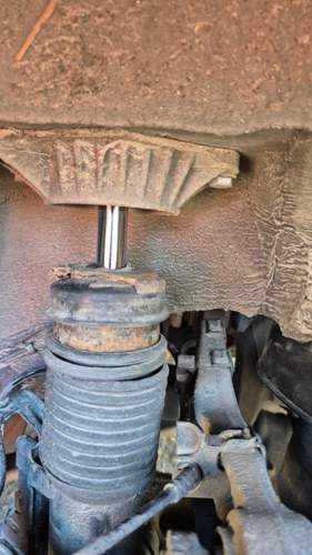

Was meinst du mit, wenn der Balg aufgesetzt hat? Wie erkennt man das? Ist es oberhalb oder unterhalb der Schutzkapp? Er war quasi nach dem Aufbocken leer auch ohne Druck. Selbst ohne Drucklast auf dem Wagenheber verliert er Luft. Gefahren bin ich jetzt nicht damit, aber da die Begrenzer ziemlich hin sind kommt er schon recht weit runter.
Habe ja vorne Eibach 30mm verbaut und hinten mit Koppelstangen auf selben Abstand gestellt. Wie dick sollten/müssen die Begrenzer denn sein?
Begrenzer-links
Oh die nächste Baustelle. Wenn der TÜV das sieht wird es nichts mit der Plakette. Deine Staubschutzkappe ist defekt.
Das PU Formteil hat eine Länge von ca. 8 - 10 cm. Das genaue Maß müsste ich mal messen.
==> mit "zu wenig Luft, kann der Balg "aufsetzen", das mit Gummi kaschierte Gewebe wird gequetscht und die Struktur geschädigt. das kann sofort zu Luftverlust führen, aber auch erst nach einer Zeit.
==> Sicht- wie Druckprüfung
==> dort, wo der Balg aufgesetzt hat; so er denn aufgesetzt hat...
==> warum macht man soetwas? sehe ich mit die Bilder an, wundert es mich kaum, warum kein Niveau erzielt wird... 🙄
==> kauf Dir "neue" Zusatzdämpfer und verbaue selbige. TÜV gibt es "so" garantiert nicht
Zusatzdämpfer siehe Anleitung anbei
Zitat: Das PU Formteil hat eine Länge von ca. 8 - 10 cm. Das genaue Maß müsste ich mal messen. Gruß Volker
Danke für die Info, also füllen die Zusatzdämpfer quasi den Leerraum voll aus. TÜV habe ich Grad neu bekommen mit dem Hinweis zum Austausch. Sind auch bestellt und kommen jetzt rein und müssten also auch gekürzt werden!?Jetzt nochmal zur Undichtigkeitsprüfung links.
