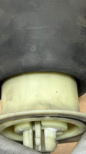

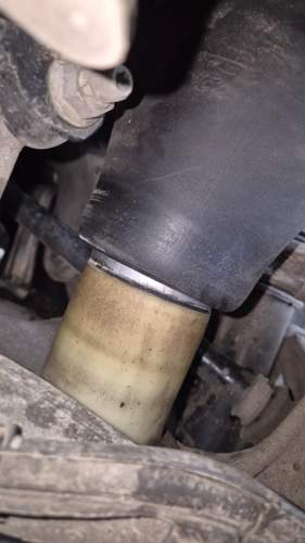

Vorletzten Samstag habe ich beide Bälge getauscht, danach stand der Wagen zehn Tage lang ohne abzusacken. Nach jetzigem Stand möchte ich sagen: Problem behoben!
Der Wagen ist aus Oktober 2010 mit 92.900 km. Es waren noch die ersten Bälge. Aussagen wie "nach 5 bis 9 Jahren sind die auf jeden Fall defekt" kann ich nicht bestätigen.
Eingebaut habe ich Bälge von Dunlop, die ich für 122,76 € pro Stück bei Miessler Automotive gekauft habe. Großes Kompliment an die: Von der Bestellung bis zur Lieferung vergingen keine 30 Stunden!
Die alten Bälge habe ich mir natürlich mal genauer angesehen. Mich hatte immer gewundert, dass ich beim Reifenwechsel nie etwas an den Bälgen sehen konnte. Auch jetzt sahen sie im voll ausgezogenen Zustand nicht so übel aus (siehe Foto 1). Erst als ich sie zusammendrückte und die Rollfalte an ihre normale Position kam, öffneten sich die Risse (Foto 2). Es waren übrigens bereits ab Werk die schwarzen Torsionsringe verbaut, die einigen Beiträgen hier im Forum zufolge erst später gekommen sein sollen.
Für den Tausch auf beiden Seiten habe ich zwei Stunden auf einer Hebebühne gebraucht. Dabei hatte ich jedoch drei Schwierigkeiten, die ich erst erkennen und lösen musste. Heute würde ich es wahrscheinlich auch in einer Stunde schaffen.
1.) Das Ausklinken des Balges am unteren Ende
Dieser Schritt soll ja eigentlich ohne Werkzeug erfolgen. Ich habe es aber nicht geschafft, alle drei Rastnasen gleichzeitig zu entriegeln und den Balg nach oben zu drücken. Nach einiger Zeit habe ich mit zwei Schraubendrehern zwei der Rasten entriegelt, dann in dieser Position mit einem der Schraubendreher von unten gegen den Balg gedrückt, damit er nicht wieder einrastet. Mit dem anderen Schraubendreher konnte ich schließlich die dritte Raste entriegeln. Auf der anderen Fahrzeugseite war es nur noch eine Frage von wenigen Sekunden 😁.
2. Der Ausbau des Balges
Hier habe ich aus den verfügbaren Anleitungen nicht erkannt, wie man den Balg denn nun aus dem Fahrzeug heraus bekommt. Erst nach einigen Versuchen wurde mir klar, dass man das untere Ende des Balges in Richtung der Fahrzeuglängsachse (also nach innen) schwenken muss. Jetzt liegt er so, dass sein oberes Ende mit der Luftleitung zu einem zeigt und man gut an den Schraubanschluss der Leitung kommt.
3. Das Einklinken des Balges am unteren Ende
Hier ging's ausnahmsweise beim ersten Balg relativ flott, der zweite zickte herum und wollte nicht einrasten. Ein kurzer Sprühstoß mit Kriechöl behob das Problem.

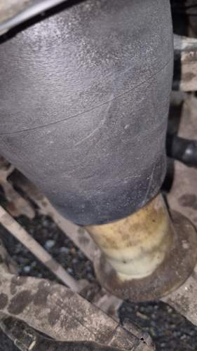

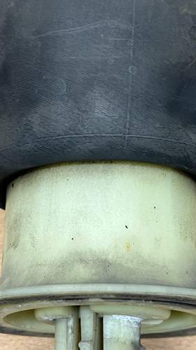

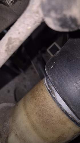

Hatte heute die Reifen gewechselt und man ein Foto von den Bälken gemacht. So rissig wie bei @Real_Imperial sind sie nicht, aber nach dem Reifenwechsel hängt jetzt die Fahrerseite zunehmend. Weiter ist mir noch augefallen, dass die Begrenzungspuffer so ziemlich Schrott sind.
Wie seht es da mit dem Wechsel der Begrenzer aus? Kommt man damit noch durch den TÜV? Was sagt Ihr zu dem Zustand der Bälge?

Oft bekommen die Bälge beim Anheben den Rest - dann sind sie fällig. Besser tauschen. Meine halten/hielten 10 und 12+ Jahre, rechts also noch die Erstausrüstung. Abgasseitig ist anfälliger.
Die Dämpfer haben beim letzten TÜV eine Vorwarnung bekommen - wenn ich mich recht entsinne ok solange sie nicht zu Pulver zerfallen.
was heißt das für die Haltbarkeit in km und komme ich mit meinen Federwegsbegrenzer noch durch den TÜV? Denke eher nicht oder?
Ich bin echt derzeit genervt. Bei 100tkm und dann so ein Mist. Hatte ich noch bei keinem Auto bei der Laufleistung. Also Dämpfer neu, Begrenzer, Balge, Ventilblock, Magnetventil oder am besten gleich die ganze Einheit wie es BMW vorschlägt. Wo liegt man da, im mittleren 4-stelligen Bereich für eine rotzige Luftpumpe hinten?
Eigentlich kann man sich heute nur noch über eine Aktion ein Fahrzeug günstig leasen, mein E93 nervt auch nur noch mit einer Sache nach der anderen, da fliegen offiziell nur noch die 1000er wenn man in die Werkstatt muss....
Auch den Kompressor gibt‘s z. B. bei Miessler deutlichst unter 1.000 €. Der Tausch (auf einer Hebebühne) ist kein Hexenwerk.
bei mir aktuell 156.000 km. Bin insgesamt sehr zufrieden mit der Haltbarkeit (530d MPP). Hoffe es bleibt so.
Anschlagspuffer sind ne Kleinigkeit und einfach zu wechseln. Sind die Dämpfer defekt?
