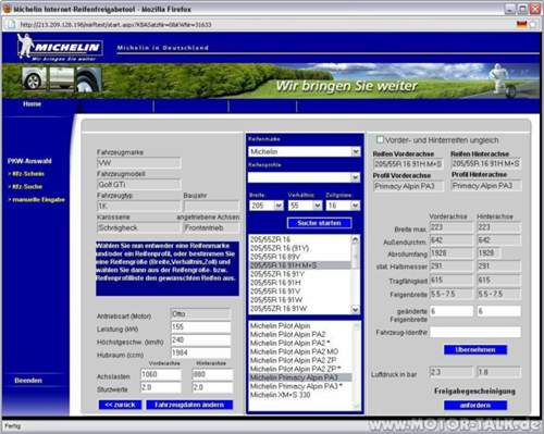

Welchen Luftdruck sollte man auf einem Golf VI GTI mit Reifen der Grösse 205/55 R16 91H fahren.
Im Tankdeckel steht nur 2.6bar was mir doch etwas viel erscheint 😕

Habe mal eine Mail zum Reifenhersteller Dunlop geschrieben und da heisst es:
Sehr geehrter
der Teillastluftdruck für ihr Fahrzeug beträgt:
Vorderachse: 2,2 bar
Hinterachse: 2,3 bar
der Volllastluftdruck für ihr Fahrzeug beträgt:
Vorderachse: 2,3 bar
Hinterachse: 2,5 bar
Wem soll man denn nun glauben.....im Anhang einmal die Daten von Michelin 😕😕😕

ich glaube Du hast noch die "alten" Daten erhalten. Diese wurden zumindest online aktualisiert: Dunlop TireManager, einfach Fahrzeug eingeben und Reifen auswählen.
Daten von Dunlop für den Golf 118 kW mit Dunlop SP Winter Sport 3D 205/55R 16 91H M+S:
Vollast / Teillast
Vorderachse 2,5 / 2,3
Hinterachse 3,0 / 2,3
Ich stelle 2,7 bar am Gerät ein, dann sind 2,6 drin - überall.

Bei Dunlop kann ich aber keine Daten für den GTI finden. Dann werde ich mal den Druck für den 1.4 160 PS ausprobieren...da sind ja die Achslasten ähnlich 🙂
Der angegebene Luftdruck im Tankdeckel bezieht sich auf die Serienbereifung, also beim GTI mindestens 17". Das der 205/55 eine höhere Flanke hat, wird der immer mit niedrigerem Luftdruck gefahren als ein 225/45 17" oder 225/40 18".
Die Luftdruckangaben des Herstellers sollten schon passen, plus den obligatorischen 0,2 Bar Zuschlag, wenn nicht gerade Eis auf der Stasse ist 😉
Original geschrieben von formel1
... Bei Dunlop kann ich aber keine Daten für den GTI finden. Dann werde ich mal den Druck für den 1.4 160 PS ausprobieren...da sind ja die Achslasten ähnlich 🙂
klasse, beim GTI fehlen genau diese Angaben. Aber beim GTI und 118 kW ist der Luftdruck für die 205/50 R17 93Q M+S 6 x 17 ET 48,5 angegeben:
Volllast / Teillast
Vorderachse
GTI 2,8 / 2,4
118 2,5 / 2,3
Hinterachse
GTI 3,0 / 2,4
118 3,0 / 2,3
Die Angaben von Dunlop zur maximalen Achslast stimmen beim 118 kW mit meiner COC überein. Ich gehe mal davon aus, dass die Angaben für den GTI auch stimmen. Die Werte für den 118 kW sind für den GTI auf jeden Fall nicht zu hoch.
Beim 118 kW sind exakt obige Werte auch für die 205/55 R16 91Q M+S angegeben. Somit sollten obigen Werte für den GTI auch für die 205/55 R16 91Q M+S gelten.
Um sicher zu gehen, würde ich die angegebene Rufnummer von Dunlop nutzen: 0800 130 51 31.
