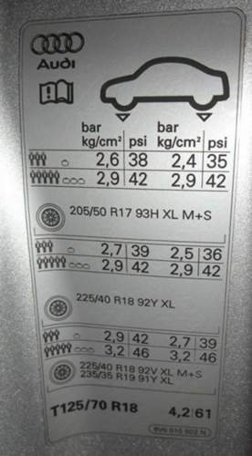

Welchen Luftdruck fahrt ihr in Euren A3s? Bei mir im Türrahmen steht für die Teillast bei 18 Zoll SR 2,7 vorne und 2,5 hinten. Das kommt mir direkt etwas viel vor.
Laut Continental werden 2,5 vorne und 2,6 hinten empfohlen für den SportContact5, welcher auch montiert ist, allerdings für den 2.0 TDI mit 150PS ohne Quattro. Macht es einen Unterschied ob der A3 quattro hat oder nicht?

Aha, also bei niedrigem Querschnitt schön die Felge kaputt fahren mit zu niedrigem Luftdruck?!
Dass bei niedrigerem Querschnitt der Reifenluftdruck erhöht werden muss ist nunmal Fakt.
Ich fahre seit Jahren mit diesen Drücken und ungleichmäßig abgefahren ist bei mir nichts. Außderdem steht bei mir in der Tür 2,9 Bar und voll beladen sogar 3,2 bar rundherum (S3). Ich fahre also bei halber Beladung 0,1 Bar mehr wie Audi angibt. Fahre ich mit 2,5/2,3 Bar ist es mir zu schwammig.
Bild-1

Die Aufkleber und somit die Reifendrücke unterscheiden sich zwischen Sportback / Limousine / 3 Türer.
Das was du gerade gepostet hast, ist doch der Aufkleber von der Limousine 🙂 ?
