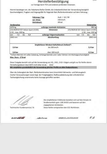

Das hat mir Yokohama gesendet.
Falls jemand das als Informativ sieht.
Lg
passt doch....
sind auch nicht so weit weg von den Werten auf dem Aufkleber, oder!??!?
