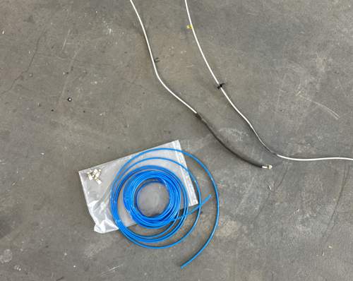

Erst der Luftbalg und jetzt ist mir die Leitung dazu geplatzt. Ich stand zuhause in der Einfahrt und wollte gerade aussteigen. Plötzlich lautes zischen und hinten rechts sackt es rasch ab.
Hab den Wagenheber geholt und siehe da…. Leitung aufgeplatzt. Vermutlich durch einen Knick in der Vergangenheit oder ähnliches entstanden.
Leider habe ich am Montag einen Termin bei MB und bekomme eine neue Hinterachse. Meine Idee war, dass ich die betroffene ausschneide und mit einem Pneumatikleitungsverbinder wieder verbinde. Dazu bestelle ich schon mal 10 Meter PU Pneumatikschlauch in 4mm und tausche diesen später aus, wenn mehr Zeit vorhanden ist.
Kann man das so machen? Hab ich einen Denkfehler?

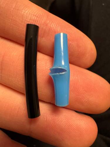

@metalhead79 habe eben die defekte Stelle ausgeschnitten und durch einen Verbinder ersetzt.

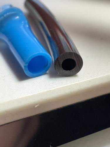

Es wurde nicht nur das falsche Material verbaut, sondern auch die falschen Maße. Da gehören die 4mm außendurchmesser und 2mm innendurchmesser. Verbaut war 4x2,5, also ein Schlauch mit einem geringeren innendurchmesser und somit auch geringer wandstärke.
Ich hab mich bei deinem Foto schon gewundert warum der Schlauch blau war und so komisch geplatzt ist.
Vermutlich hat der auch nicht die Festigkeit. Die hängt da auch von der Temperatur ab, da musst du PTFE-Schlauch verbauen.
Das blaue Zeug kenne ich nur von stationären Maschinen mit Pneumatiksteuerung, aber nicht aus dem KFZ-Bereich.
Gruß Metalhead
Ich habe nach langer Recherche herausgefunden, dass es PU Schläuche sind. Habe diesen auch bestellt. Sicher, dass es ptfe sein müssen? Würde tatsächlich erstmal die PU Schläuche verbauen, weil mit den aktuellen, blauen Spaghettis, habe ich keine Lust irgendwo liegen zu bleiben.
PU 4×2 Schlauch ist korrekt, den gibt es in mehreren Farben, auch blau. Bitte nichts anderes verbauen! Von Mercedes gibt es nur noch Reparaturstücke in 2.1m Länge. Ausserdem tolle Verbinder für Höllengeld Meterware gibt es noch im Zubehör, z.B. bei Fa. Miessler.

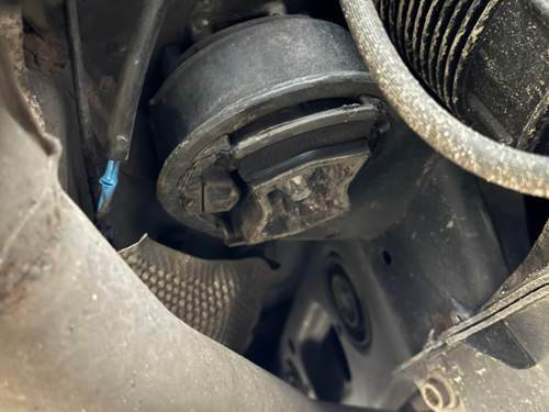

Ich habe mich für die Ware von Miessler entschieden, denn ich halte von dem harten Original Material nichts, denn bei mir war ein Stück der Originalleitung gesplittert hinter einem Befestigungsklips. (Einbaufehler ab Werk!)
Die Probleme hierdurch (nach sechs Jahren Fahrzeugnutzung) könnt ihr euch selbst vorstellen – ein Glück dass wir relativ schnell die Fehlerstelle ausfindig machen konnten.
Das Material von Miessler ist blau und etwas flexibler als das Originalteil von Mercedes, erfüllt aber mindestens dessen Spezifikation und ist sicher kein einfacher PU Schlauch. 😉
Viel Erfolg.
