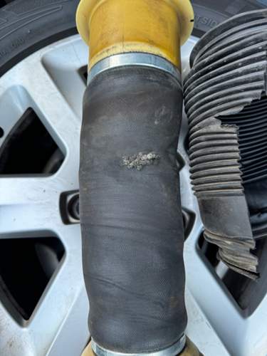

Bin gerade mit meinem S212 liegengeblieben, während der fahr ist der Luftbalg geplatzt. Lauter Knall bei einer Bodenwelle auf der Autobahn und hinten rechts abgesackt. Dachte zuerst Reifen… kurze Zeit später war auch die Luft auf dem Linken raus. Ist das schon mal jemanden passiert? Laut Vorbesitzer sind diese vor 2-3 Jahren neu gekommen, daher ist mir nicht bekannt, welcher Hersteller. Welchen Hersteller würdet ihr empfehlen? Sachs?

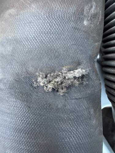

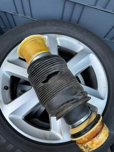

Heute habe ich den neuen Luftfederbalg eingebaut und das Auto steht wieder normal. Wie vermutet, hat es den rechten zerfetzt. Ganz klar Materialversagen. Weder Hersteller, noch Teilenummer konnte ich auf dem alten Teil finden. Daher vermute ich, dass das Teil ein China Billigprodukt ist. Nächste Woche baue ich die andere Seite ein. Nochmal damit liegenbleiben möchte ich nicht…
Die Materialstärke des Balgs beträgt ca. 2mm mit Gewebe verstärkt. Scheint mir für den Druck etwas zu wenig?!
Die versprochenen Bilder

Das sieht neben dem Loch aus wie eine Scheuerstelle. Ist das technisch möglich, dass es sich durch die Fahrbewegungen irgendwo aufgescheuert hat?
Das die standard "Knickstelle" gewesen sein (billiger Scheiß halt).
Gruß Metalhead
Wenn ich die linke Seite tausche, schaue ich mir das nochmal genauer an. Sieht aber tatsächlich nach einer knick oder scheuerstelle aus. Oder es ist während der Wagen abgesackt ist passiert. Musste noch einen Kilometer bis zur nächsten Ausfahrt durchfahren.
Scheuern könnte es ja maximal an der Abdeckung.
Gruß Metalhead
@metalhead79 schrieb am 10. August 2024 um 20:16:38 Uhr:
Gruß Metalhead
Welche Abdeckung meinst du? Die Staubmanschette?
Meine Vermutung ist:
1. die Scheuerstelle ist entstanden, als ich den einen Km mit abgesacktem Heck gefahren bin und der Bald an der Stelle eingeklemmt war.
2. der Bald leicht verdreht war und auf Spannung verbaut war.
Ein scheuern an der Hinterachse schließe ich erstmal aus. Schaue es mir jedoch nochmal genauer an.
Der Balg ist normalerweise n ja ineinandergestülpt. Das wird entweder die innere oder die äußere Stelle gewesen sein, wo das Gummi 180° die Richtung ändert. Das ist das was metalhead gemeint hat.
Achim
