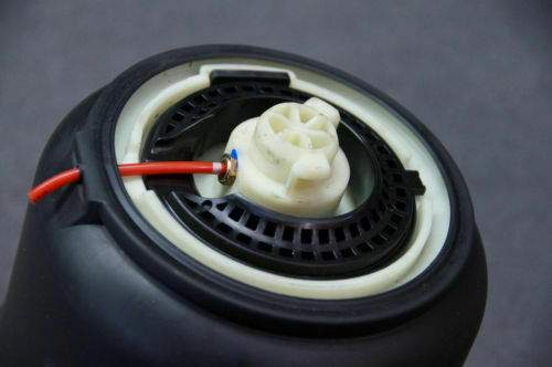

Habe heute beide luftbälge bei meinem f07 gewechselt dabei ist mir aufgefallen das auf der Fahrerseite aufm balg so ne Art ring verbaut war und auf der anderen seite nicht.habe es auch wieder so eingebaut bei den neuen bälgen war soetwas nicht dabei.vielleicht kann mir einer von euch sagen wozu dieser dient und ob es schlecht is wenn dieser auf der anderen seite nicht verbaut ist evtl eine Teilenummer zwecks nachbestellen???

Beim LCI ist noch ein Schwarzer Kranz kann ich diesen einfach von dem alten übernehmen
bzw kann man diesen ausbauen?

Ja den Kranz bitte mit übernehmen! Ist aber nicht nur beim LCI so. 😉

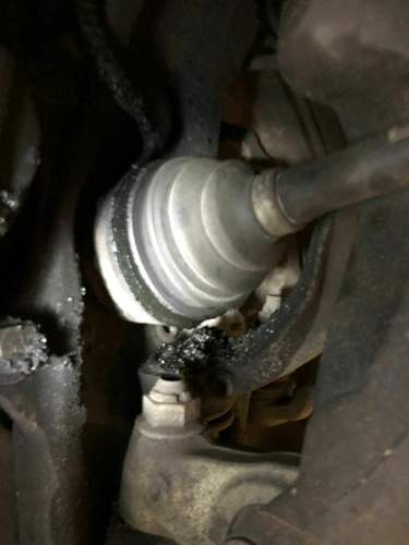

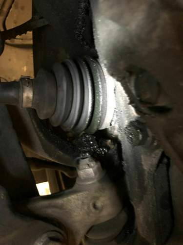

Bin grad dabei und musste feststellen das die vorderen Achsmanschetten platt sind 🙁
