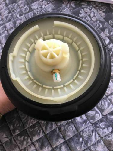

Habe heute beide luftbälge bei meinem f07 gewechselt dabei ist mir aufgefallen das auf der Fahrerseite aufm balg so ne Art ring verbaut war und auf der anderen seite nicht.habe es auch wieder so eingebaut bei den neuen bälgen war soetwas nicht dabei.vielleicht kann mir einer von euch sagen wozu dieser dient und ob es schlecht is wenn dieser auf der anderen seite nicht verbaut ist evtl eine Teilenummer zwecks nachbestellen???
Vielen Dank im Voraus

@kanne66 erstmal vielen Dank das ist dann ja Gott sei Dank nicht verschlimmbessert worden wie beispielsweise bei dem wechsel der Xenonbrenner.
ich habe z.B. diesen hier gefunden hat den Vorteil ist bei mir um die Ecke könnte ich direkt abholen und sofort verbauen, auch Preislich deutlich günstiger.
Evtl. Erfahrungswerte vorhanden mit Balgen die nicht von Arnott kommen?
kann man diese verwenden oder lieber die von Arnott nehmen?

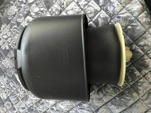

Was sollen die bebilderten Bälge denn kosten? Gibt es eine Garantie? Hersteller ist wer?
Optisch ähnlich den Bälgen um die 100,-€, was man so im Netz erkennen kann...
Also Grundsätzlich sehe ich das genauso wie du mit den Ersatzteilen,
getreu den Motto wer billig kauft kauft zweimal,
Es ist nur ein Balg von Privat "Kleinanzeigen" soll 50€ kosten.
ich sehe keine Großartigen Unterschiede zu den Markenprodukten will mich aber auch nicht Blenden lassen

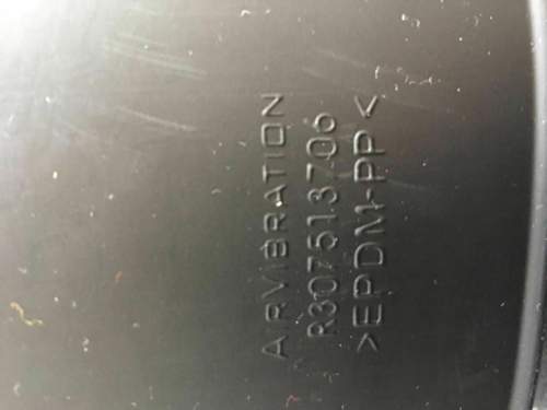

Angeblich Original BMW was ich aber zu 100% ausschließen kann, da die Ersatzteilnummer nicht passt
na, da hat sich die Frage nach Garantie/Gewähr wohl erübrigt... wie auch jeder weitere Kommentar dazu meinerseits 😛
in der Bucht aktuell bei 41,-€ am Stück... incl. Versand... 🙄
