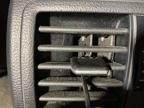

Liebe leidgeprüften Passatbesitzer,
ich habe eine gute Nachricht: Man kann den Hebel anbauen, ohne etwas zu demontieren, zumindest mit etwas Fingerspitzengefühl!
Vorweg: Bei mir sind jetzt schon beide Hebel vom hinteren Luftausströmer abgefallen. Den ersten Hebel hat das Autohaus kostenlos wieder eingebaut. Beim zweiten meinte der Freundliche, dass VW Kulanz dafür ablehnt, den Fall hätten sie jetzt schon ein paar Mal gehabt. Mein Passat ist jetzt knapp zwei Jahre alt. Kosten würde das vielleicht 120€ meinte der Herr, ich nehme mal an netto. Meine persönliche Einschätzung: Das ist wohl mal wieder der Fall, dass VW etwas verbockt (= schecht konstruierter Hebel), aber sich weigert dafür gerade zu stehen und am Ende den Kunden dafür bezahlen lässt. Shame on you, VW!
Nun ein paar Tipps:
Wenn Teile des Hebels in der Luftdüse sind: Alle Luftausströmer schließen (außer den hinteren), Lüftung auf höchste Stufe, dann bläst es die Teile raus.
Beim Einsetzen des Hebels genau schauen, wie herum der hoffentlich noch vorhandene Hebel auf der anderen Seite montiert ist und es genauso tun.
Den Hebel mit einem dünnen Draht festhalten, damit er nicht in die Luftdüse fällt. Der Draht muss so befestigt sein, dass er den Hebel hält, aber später wieder herausgezogen werden kann. Ich habe (siehe Bild) den Draht durch die zwei Löcher gezogen. Dann das Teil des Hebels zwischen die Lamellen der Düse geschoben. Dazu muss der Teil, an welchem der Hebel eingeclipst wird nach unten geklappt werden, damit es flach genug ist und zwischen den Lamellen durch passt. Dieser Teil muss dann wieder nach oben geklappt werden, bei mir ging das ganz ok mit Hilfe eines Inbusschlüssels. Dann muss der Hebel auf den inneren Teil geclipst werden. Dazu habe ich den inneren Teil mit dem Inbusschlüssel nach außen gezogen und den Hebel dagegen gedrückt. Damit ist dann die obere Seite eingerastet. Bei der unteren Seite geht das nicht, denn da ist ja der Draht durchgezogen. Daher den Draht herausziehen und wieder mit Hilfe des Inbusschlüssels die untere Seite einclipsen. Ich habe dann nochmal den Draht eingefädelt und kräftig daran gezogen, worauf nochmal eine Stelle eingerastet ist. Ich gehe davon aus, dass jetzt alle Nupsies korrekt eingerastet sind und der Hebel jetzt hoffentlich eine Weile hält.
Vorteil der Variante mit Ausbau des Luftausströmers: Man kann vermutlich beim Einbau mit etwas Sekundenkleber dafür sorgen, dass der Hebel nicht gleich wieder abfällt.
Vorteil „meiner“ Variante: Geht vermutlich deutlich schneller.
