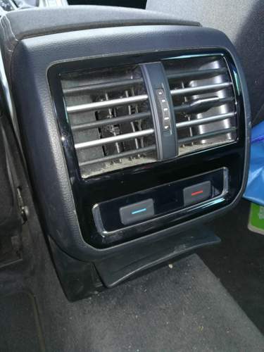

meine Kinder haben beim Wagen meiner Frau (B8 Variant) hinten den Luftausströmer kaputt gemacht. ... wie auch immer man so etwas hinbekommt, aber die kleinen Hebelchen an den Gittern sind ab und die bekomme ich so nicht mehr dran. Meiner Frau ist das natürlich egal... mir aber nicht.
Ich habe also einen Luftausströmer für den B8 gekauft (s. Bild). Ich will nichts kaputt machen. Hat einer von euch diesen Luftausströmer schon mal gewechselt hinten und kann mir sagen welche Handgriffe die richtigen sind.

Hallo Zusammen,
ich habe mich mal rangetraut und die Luftdüse hinten selbst ausgebaut. Dafür muss auf jeden Fall die hintere Abdeckung der Mittelkonsole runter (komplett mit Luftdüse, Klimabedieneinheit und ggfs. Steckdose). Die Abdeckung ist allerdings nur aufgesteckt und nicht geschraubt. Sie muss ausgeclipst werden. Ich habe eine kleine Anleitung erstellt und hoffe sie hilft dem Einen oder Anderen von euch bei der Raparatur. Viel Erfolg.

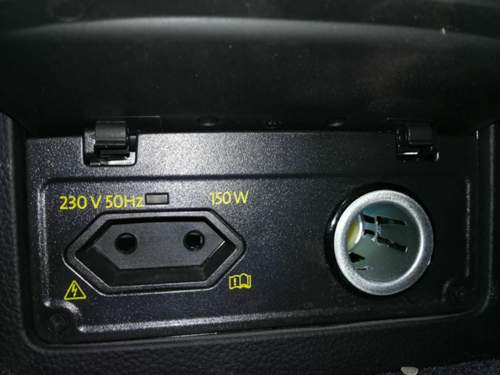

Hallo, war nicht die Rede von zwei Schrauben die man lösen kann? Ich finde keine Schrauben im Bereich der 230V Steckdose. Bei meinem Passat ist der Hebel für die Verstellung von meinem Junior rausgefummelt worden. Bekomme sie aber von außen nicht mehr rein bzw. befestigt. Kann jemand eine Hilfe zum Ausbau der Luftausströmer geben?
Img-20180601-175929
Img-20180601-175921
Wenn ich mich richtig erinnere, kann man den kompletten hinteren Teil der Mittelkonsole abziehen (nur eingeklipst) und müsste dann von der Rückseite den Ausströmer abschrauben können.
Mann muss ihn dazu nach hinten oben ziehen. VW hat da auch ein spezielles Werkzeug für, geht aber auch so.
