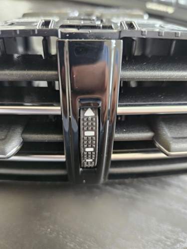

meine Kinder haben beim Wagen meiner Frau (B8 Variant) hinten den Luftausströmer kaputt gemacht. ... wie auch immer man so etwas hinbekommt, aber die kleinen Hebelchen an den Gittern sind ab und die bekomme ich so nicht mehr dran. Meiner Frau ist das natürlich egal... mir aber nicht.
Ich habe also einen Luftausströmer für den B8 gekauft (s. Bild). Ich will nichts kaputt machen. Hat einer von euch diesen Luftausströmer schon mal gewechselt hinten und kann mir sagen welche Handgriffe die richtigen sind.

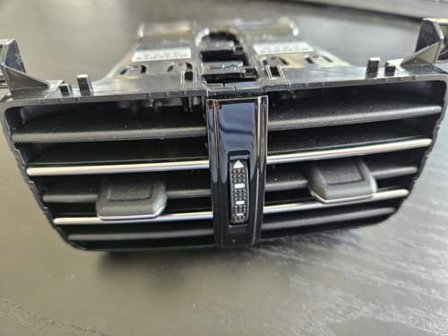

Hallo Zusammen,
ich habe mich mal rangetraut und die Luftdüse hinten selbst ausgebaut. Dafür muss auf jeden Fall die hintere Abdeckung der Mittelkonsole runter (komplett mit Luftdüse, Klimabedieneinheit und ggfs. Steckdose). Die Abdeckung ist allerdings nur aufgesteckt und nicht geschraubt. Sie muss ausgeclipst werden. Ich habe eine kleine Anleitung erstellt und hoffe sie hilft dem Einen oder Anderen von euch bei der Raparatur. Viel Erfolg.

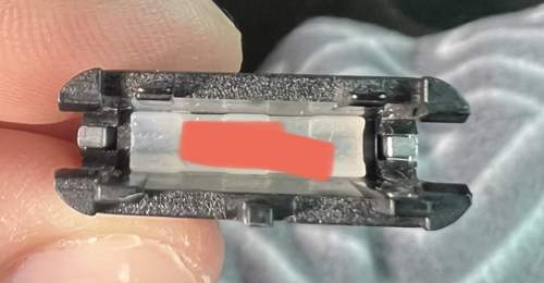

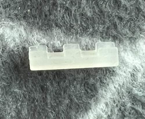

Muss das weiße gummiartige Teil in den Hebel eingelegt werden ?
Vielen Dank für eine Info.
Hallo Batterietester, ganz herzlichen Dank für deine sehr schöne Anleitung „Ausbau und Reparatur Luftdüse hinten VW Passat B8“. Das hat mir sehr geholfen und die Reparatur ist gut gelungen. Habe vor dem zusammenstecken der hinteren Schale an die Federn der Konsole etwas Fett geschmiert, damit es beim nächsten mal etwas leichter auseinandergeht. Also vielen Dank!

Ich habe die gesamte Lüftungseinheit für ca. 16 EUR bei Aliexpress gekauft.
Ich muss es noch einbauen und prüfen, ob die Maße passen.
Haptisch ist sie sehr nah am Original. Lediglich der Mittelsteg ist schwarz glänzend (wie der Rahmen der Konsole) und zwei Streben sind in Chrome ausgeführt (wie vorne). Im Material kann ich mit dem Auge keinen Unterschied erkennen.

die baut man als Ganzes ein. Die Rückseite der Mittel-Konsole muss man natürlich demontieren.

@Fman schrieb am 3. November 2022 um 19:30:04 Uhr:
Liebe leidgeprüften Passatbesitzer,

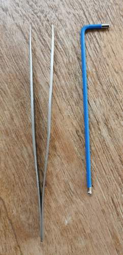

ich habe eine gute Nachricht: Man kann den Hebel anbauen, ohne etwas zu demontieren, zumindest mit etwas Fingerspitzengefühl!
Vorweg: Bei mir sind jetzt schon beide Hebel vom hinteren Luftausströmer abgefallen. Den ersten Hebel hat das Autohaus kostenlos wieder eingebaut. Beim zweiten meinte der Freundliche, dass VW Kulanz dafür ablehnt, den Fall hätten sie jetzt schon ein paar Mal gehabt. Mein Passat ist jetzt knapp zwei Jahre alt. Kosten würde das vielleicht 120€ meinte der Herr, ich nehme mal an netto. Meine persönliche Einschätzung: Das ist wohl mal wieder der Fall, dass VW etwas verbockt (= schecht konstruierter Hebel), aber sich weigert dafür gerade zu stehen und am Ende den Kunden dafür bezahlen lässt. Shame on you, VW!
Danke für den Tip mit dem Inbusschlüssel! Ich habe den Hebel gerade mit langer spitzer Pinzette und 2,5er Inbuss wieder befestigen können. Ohne Ausbau der Einheit. War eine ganz schöne Fummelei, hat aber nach ca. 15 min geklappt.
Und noch was. Ich habe den Hebel selbst ganz leicht beim Einsteigen touchiert, und da war er ab! Das hat mit "nicht erzogenen Kindern" nunmal gar nichts zu tun. Und das sage ich als Oberpingel, was mein Auto angeht :-)
Ich habe die hier beschriebene Schwachstelle etwas mit Sekundenkleber fixiert, sodass sich das Bauteil hoffentlich nicht mehr so leicht löst.

Bei mir ist auch einer runtergefallen. Nach der allerersten Fahrt mit Passagieren hinten. Das Auto ist ja gebraucht und ich hab auch nicht die Geduld mich lange damit zu beschaeftigen - nur im zu teilen dass est die Schieberlein auch einzeln gibt, fuer rund 5 EUR:
Ich finde auch einzelne Schieberlein auf AE: https://fr.aliexpress.com/.../1005008492425472.html?...
