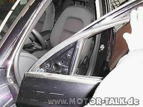

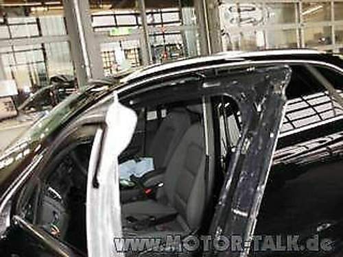

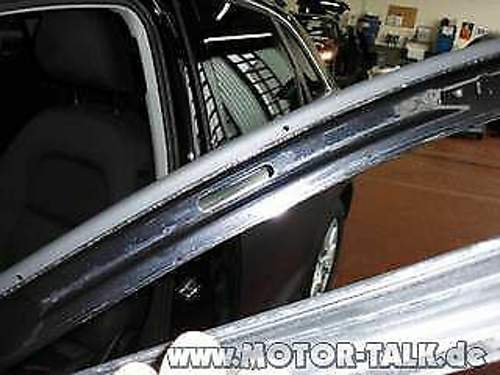

Meine kleine Kuh hatte auch von Anfang an Windgeräusche an der Fahrertür, meistens so ab 110-130 km/h. Vor einigen Wochen hatte ich zum zweiten Male die Fahrertür einstellen lassen, mit dem Ergebnis, dass ich nun Windgeräusche ab ca. 90 km/h hatte und diese "sehr unangenehm" klangen. Ich weiß nicht, wie ich sie beschreiben soll, aber sie haben mich sehr gestört, und das auch bei eingeschalteter Musikberieselung.
Also wieder hin zu meinem Freundlichen. Der hat sich das angehört und mir zugestimmt, dass es so nicht gut zu ertragen ist. Also haben wir von außen die Fahrertür abgeklebt und eine Probefahrt gemacht: Deutlich besser, aber so herumzufahren ist nun mal nicht besonders praktisch und übers Aussehen reden wir lieber gar nicht!
Seiner Meinung nach liegt es aber nicht an der Türeinstellung, denn die ist perfekt, wie im Lehrbuch. Also kam der Verdacht auf, dass es die Dichtunggsgummis der Fensterscheibe sind. Also nun diese auch abgeklebt, hat aber nicht alllzuviel gebracht.
Nun war der Wagen zwei Tage in der Werkstatt. Mechaniker und Meister haben wiederum bestätigt, dass die Fahrertür optimal eingestellt/justiert ist. Nun wurde die Scheibe ausgebaut und der Fensterrahmen demontiert. Dabei tauchten unter dem Rahmen bzw. den Dichtungen relativ große Langlöcher auf, die keine Funktion haben. Diese könnten mit den Geräuschen zu tun haben, wie beide vermuteten. Also wurden sie mit einer Butylschnur abgedichtet. Gleichzeitig wurde das hintere obere Fensterdreieck etwas hinterfüttert, sodass die Tür samt Fenster genau in einer Flucht zur hinteren Tür anliegt.
Und siehe da: Die nervenden Geräusche sind weg! Natürlich sind noch Windgeräusche zu hören, wie in dieser Preis- und Fahrzeugklasse es normal ist, aber insgesamt gesehen sind sie nun viel besser zu ertragen.

...Nun wurde die Scheibe ausgebaut und der Fensterrahmen demontiert. Dabei tauchten unter dem Rahmen bzw. den Dichtungen relativ große Langlöcher auf, die keine Funktion haben. Diese könnten mit den Geräuschen zu tun haben, wie beide vermuteten. Also wurden sie mit einer Butylschnur abgedichtet. Gleichzeitig wurde das hintere obere Fensterdreieck etwas hinterfüttert, sodass die Tür samt Fenster genau in einer Flucht zur hinteren Tür anliegt..
Interessant, das mit den Langlöchern. Ich hatte eigentlich schon immer den vagen Verdacht, dass dieses Luftsströmungsgeräusch über eine Art "akustische Brücke" in den Innenraum dringt.
-> http://www.motor-talk.de/.../...stern-ab-ca-130-km-h-t3950739.html?...
Die von dir erwähnten Langlöcher haben vielleicht den Zweck, Feuchtigkeit unter den Rahmen bzw. Dichtungen "abzuleiten"? So ganz zweckfrei können die ja nicht sein.

Bilder gibt es davon wohl nicht, oder?
Der Meister hat einige Fotos gemacht; ich werde versuchen sie zu bekommen und sie dann hier einstellen.
Der Mechaniker meint, dass diese Löcher keine Funktion haben. Sie werden wohl im Werk bei der Montage benutzt. Ob's stimmt?

So, die Bilder sind da. Leider sehr klein, für mich ist da nicht viel darauf zu sehen.

Sieht auf den Fotos so aus, als wäre der komplette obere Türinnenrahmen zur Bearbeitung abgelöst worden. 😰
Aber OK, das Ergebnis heiligt die Mittel. Ein Lob an die Werkstatt, die sich da offensichtlich große Mühe gegeben hat. Ich gehe davon aus, dass die getroffenen Maßnahmen und das Ergebnis an Audi "durchgefunkt" wurden? 😉

Das Engagement deiner WS in allen Ehren, aber fassen die innere und äußere Schale nicht so dicht ineinander, dass dort gar kein Luftzug eindringen kann? Wenn mir meine WS diese aufwändige Fehlersuche avisiert hätte, hätte ich darauf verzichtet - die zerpflückte Tür sieht schon schlimm aus. Hoffe nur, dass die Suche erfolgreich ist und die Geräuschentwicklung nicht verschlimmbessert wird.

Bisher bin ich zufrieden. Es gibt noch Windgeräusche, aber keine wirklich störenden mehr. Nun hören sich auch Fahrer- und Beifahrerseite gleich an, was vorher absolut nicht der Fall war.
