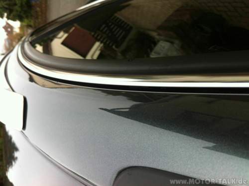

So, ich hab mir die Tür und deren Konstruktion mal angeschaut. Also ich bezweifle jetzt mal das die Windgeräusche von den Türen kommen. Die Dichtungen liegen alle stramm an, sodass da kein Lüftchen durchkommt. Was aber möglich ist und aus meiner Sicht sehr plausibel ist, ist ein Spalt zwischen Zierleisten und Karosserie. Hier kann es zu Verwirbelungen kommen. Dieser Spalt bleibt immer bestehen, egal wie fest ich irgendwo an der Tür rumdrücke. Schaut euch bitte mal die Bilder an und sagt mir was ihr von der Theorie haltet.

Die verquere Bildlage mal vernachlässigt 🙁 (aha, korrigiert 😉), könnte der Gedanke gar nicht so abwegig sein. Ich kann mich, wie schon geschrieben, nicht über aussergewöhnliche Windgeräusche beklagen und habe keine Zierleisten.

🙂 Morgen klebe ich den Spalt mal zu und mache ne Vergleichsfahrt. Das wird wohl mein erster praxistest in moderner Aerodynamik sein 🙂
Da bin ich aber mal auf das Ergebnis der Klebearbeit gespannt. 😉
Ich bin mehr darauf gespannt was passiert, wenn ich nach der Fahrt schreibe, das alles merklich leiser geworden ist... ob dann einige Qs mit getapeten Zierleisten durch die Gegend fahren... 😁
