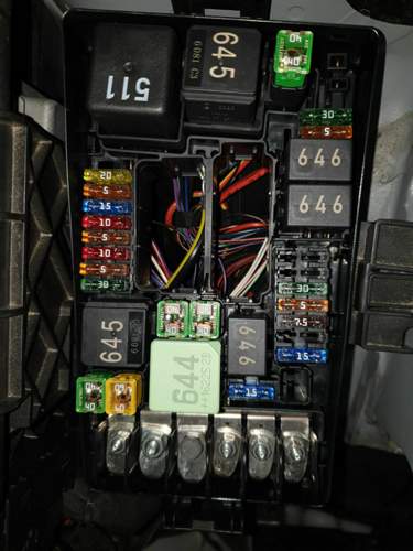

@RSLiner schrieb am 26. November 2019 um 09:54:30 Uhr:
So,
der Lüfter unseres Tiguan hat wohl heute Morgen in der Garage trotz kaltem Motor die Batterie leer gezogen. Warum ist mir völlig unklar. Wir haben ihn heute Nacht um 2 Uhr normal abgestellt, der Lüfter war danach aus. Bei einem Zwischenstopp kurz vor dem Parken in der Garage lief der Lüfter auf höherer Drehzahl als wie für eine Regeneration üblich. Die Wassertemperatur war aber bei 90°C. Eine Regenerierung schließe ich jetzt mal aus, weil diese bisher immer direkt im Anschluss an das Abstellen erfolgte. Auch als ich heute Morgen das erste Mal in die Garage ging, war der Lüfter aus. Auch ein Hitzestau in der Garage ist mir nicht aufgefallen. Später lief er dann trotz kaltem Motor auf Volllast. Beim Öffnen der Fahrertür ging er aus. Eine Weile später lief er dann wieder an, was meine Frau nicht gleich bemerkte. Mittlerweile erkennt er keinen Schlüssel mehr und die Batteriespannung ist bei ca. 6 Volt. Die Batterie ist nicht warm. Komischerweise kommt aus dem daneben verbauten Sicherungskasten ca. alle 7-10 Sec. ein "ploppen / knacken", allerdings nicht von den oben sichtbaren Relais. Auch diese sind kalt. Es riecht auch nichts verschmort. Das Geräusch kommt nach Aussage meiner Frau aus dem Bereich unter den Relais. Weiß jemand, was darin noch verbaut ist oder was dazu führen kann, dass der Lüfter permanent auf voller Drehzahl läuft?
RSLiner
Hallo RSLiner, habe/hatte das gleiche Problem. 190PS TDI Bj.8/2016. Fehler trat bei mir auch sporadisch auf. Jetzt seit 3 Wochen Ruhe. Relais getauscht. Kosten ca. 80 Eur.
Hoffe das der Fehler behoben ist. Starterkabel ist griffbereit...
Gruß Stephan
Nachdem ich jetzt zu Hause bin, habe ich mir die E-Box mal angeschaut. Es gibt nur die sichtbare Ebene. Beim Anschließen des Ladegerätes klackte eines der Relais. Durch Ausschlussverfahren habe ich das Relais Nr. 5 (im Bild unten links mit Nr. "645" gekennzeichnet) ausgemacht und dieses mal für die Zeit des Ladevorgangs ausgebaut. Technisch scheint es jedoch in Ordnung zu sein, zumindest haben die Klemmen 3 und 5 im Ruhezustand keinen Durchgang, 1 und 2 hingegen schon (Spule).
Ich hatte eigentlich darauf gehofft, dass beim Einstecken des Relais und geladener Batterie der Lüfter wieder anläuft, aber Fehlanzeige.So weiß ich jetzt immer noch nicht, ob das das Richtige ist. Hat jemand eine Relaiszuordnungsliste?
Im Fehlerspeicher der Motorelektronik ist auch nichts brauchbares abgelegt.
@StepHanSN: Welches Relais wurde bei Dir getauscht. Hast Du ne Teilenummer bzw. weißt Du dessen Einbauposition?
RSLiner, ebenfalls mit Starterkabel im Kofferraum
E-box-motorraum-tiguan
Laut meines Freundlichen war es das Relais 527. Dieses gehört jedoch nach FIN da nicht rein, sondern 511. Habe jetzt an der Position das 511. Ggf. mit FIN über Autohaus klären.
20191126
Zu früh gefreut. Problem scheinbar immer noch nicht behoben. Nach abstellen und verschließen des Fahrzeugs nach einigen Minuten wieder Lüfter Vollbetrieb bis fast zum kompletten leeren der Batterie. Rechtzeitig bemerkt.... Suche geht weiter.
Das Relais "527" ist das Glühzeitrelais. Das sollte nichts mit "unserem" Problem zu tun haben.
Du schreibst "rechtzeitig bemerkt". Was hast Du akut unternommen? Das von mir genannte Relais "645" gezogen?
RSLiner
Motor mit letzter Spannung gestartet.

ich habe das gleiche Problem - als Fehlermeldung taucht laut Carly folgendes auf:
P030319: Softwarekonflikt im Steuermodul des Lenkungsaufwands
P068B00 / P160100: Hauptrelais öffnet zu spät / Relais Spannungsversorgung Klemme 30 unplausibles Signal
Hat einer von euch schon eine konkrete Lösung gefunden, wie man das Problem mit dem Dauerlüfter beheben kann.
Danke Euch!
