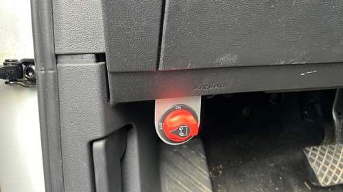

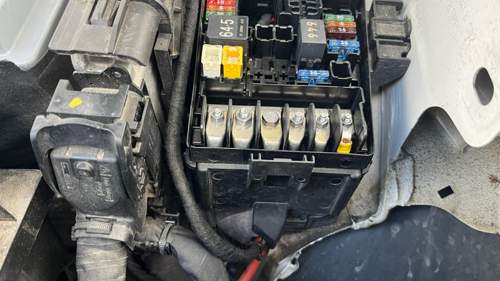

uns hat es auch erwischt. Tiguan 2,0 TDI, 190PS, EZ 01/2019. Nach dem Abstellen lief der Lüfter ca. 5 Minuten mit Vollgas. dann war er aus und irgendwann im laufe des Abends lief er wieder selbstständig an und lief dann bis die Batterie leer war. Habe am nächsten Morgen die Batterie gegen eine Neue getauscht, da sie sowieso schon am schwächeln war. Nach der Probefahrt wieder das gleche Spiel wie am Abend zuvor. Konnte den Lüfter durch betätigen der Fernbedienung (Türen öffnen) wieder zum Stoppen bringen. Da ich leider im Netz keine plausible Lösung gefunden habe wurde kurzerhand die Spannungsversorgung der Lüfter am im Motorraum verbauten Sicherungskasten in den Innenraum geführt (2x 6mm2 Kabel). Mittels eines Batterietrennschalters kann ich nun die Spannungsversorgung bei einem längeren Halt ausser Haus deaktivieren und beim Losfahren wieder aktivieren.
Ich warte nun auf den Moment, wenn der Wagen wieder vor der Garage steht und die Lüfter wegen der Regeneration des Partikelfilters laufen.
Wusste mit leider nicht anderst zu helfen. Vielleicht wechsele ich noch das Relais 645 aus.

Wie auch immer. Ich lasse meine ursprünglich provisorische Lösung erst mal dauerhaft im Fahrzeug verbaut. Mal sehen ob ich, wenn es wärmer wird, auch das Relais 645 tausche um zu schauen ob es hilft.
Sicherungskasten im Motorraum
Schalter im Fußraum
