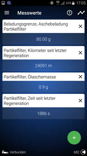

Da es eben keine Anzeige gibt, lese ich mir beim "Verdacht" einer kürzlich abgelaufenen und beendeten (!) Regeneration relevante Daten aus dem Motorsteuergerät aus. Ist überhaupt kein Aufwand (z.B. mit OBDeleven). Dann kann ich im Rückblick und bei unverändertem Fahrprofil ungefähr abschätzen, wann wieder die nächste Regeneration erfolgen wird.

Partikelfilter-Messwerte
Bei dem Kanal den du da hast, sind die 80g aber der Wechsel Intervall für den dpf, wenn du weiter suchst, wirst du ein mit etwa 23,9g finden und einen mit 40g.
Ja OK.
Mir geht es eigentlich nur darum, jeweils einen Anhaltspunkt zu bekommen, wann die letzte abgeschlossene Regeneration durchgeführt wurde, also km und Zeit seit letzter Regeneration. Die km dann bezogen auf die absolute Kilometerzahl.
Daraus möchte ich einen ungefähren Regenerationszyklus für mein aktuelles Fahrprofil ableiten. Natürlich kann man das auch lassen, mich interessiert es aber. 😉
Die anderen Messwerte wie z.B. die Beladungsgrenze und die Ölaschemasse habe ich nur beispielhaft mit auslesen wollen.
