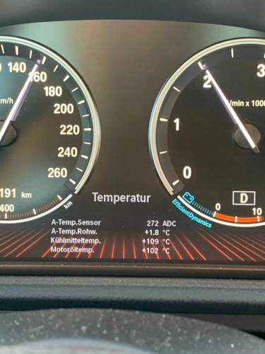

Nach einer gewissen Zeit, so ca. 15-20 Minuten, fängt an der Lüfter vorne im Motorraum sehr laut zu drehen, bzw. läuft auf voller Leistung.
Wenn ich an einer Ampel anhalte, wird er wieder leise, fahre wieder los, brummt der Lüfter wieder auf.
Laut Geheimmenü, läuft der Lüfter ab ca. 103 Grad Kühlmitteltemp. laut an.
Auf der Autobahn gemessen bei 130kmh konstant und 9 Grad außentemp. habe ich ca. 105-115 grad Kühlwassertemp. und ca. 100-110 Grad Öltemp. ist das nicht ein wenig zu hoch?
Derzeit bei 5 Grad Außentemp. bewegt sich die Kühlmitteltemp. im Stadtbetrieb so ca. bei 99-105 Grad.

Auf dem Weg zur Arbeit, habe von 100 auf 160 beschleunigt dann sah die temp so aus wie auf dem Bild
Im stand im Stau ging er mal auf 94 aber sofern gefahren wird wieder über 102/104 grad.
