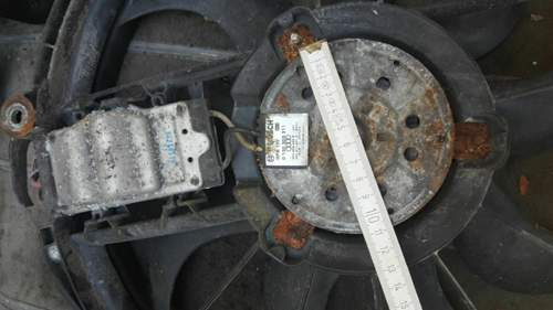

So Leute heute alles zerlegt und den Lüfter wieder zum laufen bekommen.
Hat den ganzen Tag gedauert da ich es zum ersten Mal gemacht habe.
Aber jetzt geht er wieder.
Das Problem war das Öl, alles war mir Öl verdreckt.
Ein Tipp noch wenn ihr es macht kauft euch gleich einen neuen Motor mit Steuergerät spart euch viel Ärger und Zeit.
Gibts auf Youtube Neu ca. mit Versand 200€.
Oder gebraucht um ca. 130€.
Falls ihr es reparieren wollt dann müsst ihr schweißen.
Wenn man ihn auseinandersetzt bekommt man diesen Helikopterdeckel wo der Lüfter dann mit den drei Schrauben befestigt wird nicht wieder so dicht drauf wie er vorher drauf war .
Ich habe alles gereinigt geschmiert zusammengebaut und dann den Helikopterdeckel auf dem Stift draufgeschweißt .
Im rechten Motor ist ein Ring und ein Lager vorhanden.
Hier wird in verschiedenen Goren nur ein Gleitlager genannt bullshit .
Dieses Gleitlager =Ring kann man nicht tauschen der ist für ewig der wird nicht hin ! Dieses Lager kann kaputtgehen habe ein Foto gemacht es ist das 608Z.
Lager war aber ok habe es drinnen gelassen.
Das 608 2Z Lager passt hier nicht rein es ist größer.

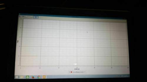

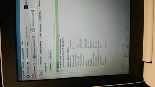

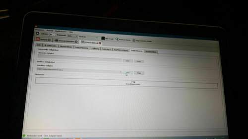

Habe heute die Lüfter links und rechts über die Stellgliedgiagnose angeworfen .
Der linke Lüfter ging Vollgas an dann wieder aus dann wieder Vollgas an danach war die Diagnose fertig.
Der rechte Lüfter ging nur kurz an dann wieder aus das wars.
Der linke Lüfter ist die Lüfteransteuerung 1.
Hier ein paar Screenshots.
Vielleicht kann mir einer etwas dazu sagen.
Bei mir war vorne auch alles mit Öl versifft mein Mechaniker hat gestern alles sauber gemacht Wasserpumpe,Spanner und Keilriemen waren schrott von dem ganzen Öl .
Werde das weiter beobachten.
Er hat auch den rechten Motor auseinander gebaut und geschmiert aber der Lüfter geht wieder nicht richtig an nur ganz kurz und geht wieder aus.
Habt ihr Tipps für mich.

Weiß jemand ob der Motor von links auf rechts auch passt .
Siehe Teilenummer .
Fahre aber einen a6 4f 2009 wäre eine andere Teilenummer aber glaub die sind eh alle gleich.
Habe einen hier im Urlaub gefunden125€.
Dieser Lüfter ist vom Baujahr 2006.
