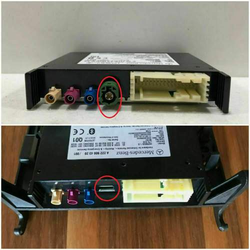

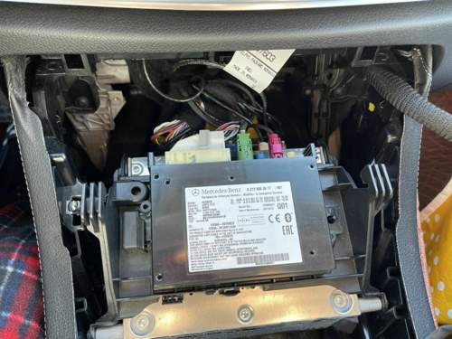

weiß einer, wo das grüne Kabel hin soll? Weil ich will auf LTE umrüsten, aber weiß nicht, wohin mit dem grünen Kabel
Meiner ist ein W213 807 bj17
Viele Grüße

Das grüne Kabel ist für LiveTraffic und geht zum USB-Port in der MiKo und von dort zum Audio20 (du hast kein Comand, oder?)
Bisher hatte ich noch kein Audio20 mit UMTS-Hermes Box, um zu sehen, ob man die auf WLAN umprogrammieren kann (im Comand wird LifeTraffic immer über WLAN von der Hermes-Box bezogen...).
Nochmal zum Verständnis auf Grund von PNs:
Das LiveTraffic-Signal wird von der Hermes-Box über WLAN ans Comand bereit gestellt -> bei Comand wird der grüne Stecker nicht verwendet.
Beim Audio20 wird das LiveTraffic-Signal über den grünen Stecker (USB) an die USB-Einheit in der MiKo gesendet: die USB-Einheit ist ein USB-Hub.
Von dort wird das Signal per USB ans Audio20 bzw. GarminMap gesendet.
Wenn man von Audio20 auf Comand umrüstet bleibt der grüne Stecker einfach frei.
Da es LTE nur mit Comand gab laut Preisliste 2016/2017 (bis zum Wegfall von UMTS) wird es fürs Audio20 wohl keine Lösung geben...
