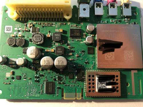

da ist eine M2M-SIM verbaut: sieht aus wie ein kleiner IC und hat mit den SIM-Karten nichts zu tun.
Generell sollte es aber mgl. sein diesen Chip mit anderen SIM-Daten (von einer SIM-Karte) zu programmieren.
Aber dafür wird man wohl den Chip auslöten müssen...

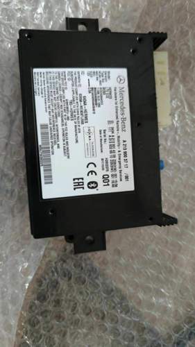

Ich habe ein Hermes Gerät auseinander gebaut, es gibt drin ein Sim-karten schacht, habe aber nicht probiert ob es funktioniert, hat jemand es probiert?
Kann ich so nicht bestätigen (siehe Foto)

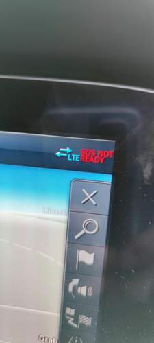

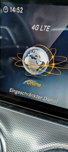

Schwer ist's wirklich nicht, mir hat der Händler leider nur unvollständiges Modul geschickt🙁
Es hat nur den einen blauen Stecker.
Ergebnis: LTE geht, aber SOS Notruf Funktion nicht.

Kannst Du mal schreiben welches Bj Dein Benz ist.
Danke.
Ist vermutlich Mff2 Bauform und ggf. gegen eine normale Sim zu tauschen
