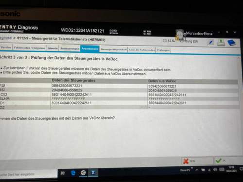

Ich habe die Umrüstung durchgeführt.
Vedoc muss nicht geändert werden.
Wird es geändert muss entweder die zweite Antenne nachgerüstet werden oder deaktiviert werden.
Das Hermes Modul muss sowieso per online Inbetriebnahme initialisiert werden.
Garantie ist kein Thema wenn ein neues Modul installiert wird.

Aussage Mercedes, dass LTE nicht nachgerüstete werden kann 🙁
Es kann nachgerüstet werden und wurde mehrfach gemacht.
Nicht denken sondern machen heißt die Devise.
Leider stellen sich gerade Mercedesmeister ziemlich an.
Austausch 1:1
Inbetriebnahme
Fertig
Keine Änderungen nötig.

Das ist Quatsch, was dir da erzählt wurde!
Einfach das Modul tauschen und zu Mercedes gehen und sagen sie sollen bitte die SOS-Fehlermeldung beseitigen: dann machen die eine neue Inbetriebnahme und schon läufts - auch ohne 2. Antenne.
Nur in VeDoc nicht die LTE-Ausstattung nachtragen: sonst gibt‘s ne Fehlermeldung! Machen die aber nicht, wenn man sie nicht extra darum bitten würde.
...oder zum Codierer des Vertrauens...
Steht auch alles so in meinem Blog: https://www.motor-talk.de/.../...hermes-von-umts-auf-lte-t7010757.html
