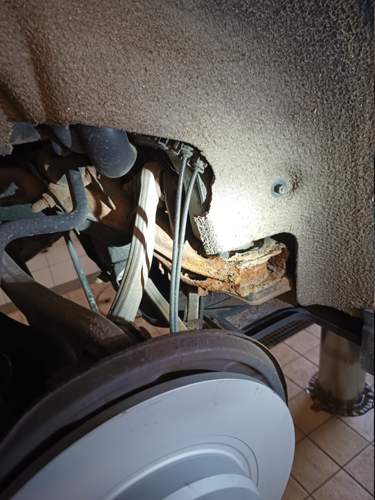

Ich fahre einen Mercedes C220 CDI Bj. 2007. Diesel, 170 PS.
Der Wagen ist knapp 280'000km gelaufen und mir seit drei Jahren ein treuer Begleiter. Bisher keine grossen Kosten. Letzten Herbst ist mir die Rolle vom Keilrippenriemen kaputt gegangen. Also neue Rolle, Riemen und Wasserpumpe. Kostenpunkt etwa 700 CHF (Ja, ich bin Schweizer). Vor ein paar Monaten Thermostat gewechselt. Ansonsten nur Service und Verschleissteile.
Jetzt hätte ich diese Woche das Auto zur MFK bringen müssen und habe es gestern in der Werkstatt abgegeben. Service machen, Radlager vorne rechts wechseln und Prüfbereit stellen.

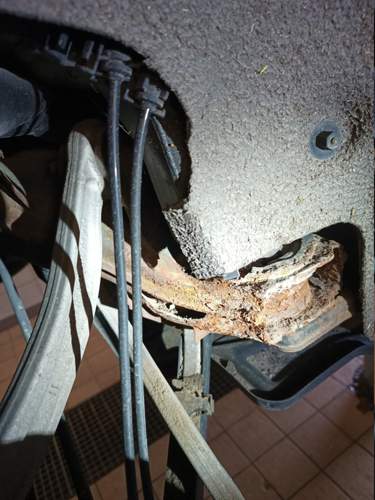

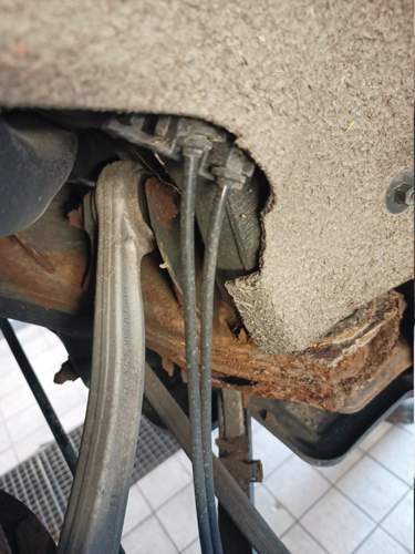

Heute ruft mich mein Mechaniker an und sagt, dass ich am besten vorbei kommen soll. Dort angekommen, das Ergebnis: Achsträger hinten auf der rechten Seite komplett durchgerostet. Versuche ein paar Bilder reinzustellen.
Dazu kommen noch beide Bremsen hinten (Scheiben + Klötze).
Wie gesagt noch Radlager und Service.
Kostenpunkt: Circa 3'500 Franken. Tendenz steigend.
Ausserdem noch das Risiko, dass er beim MFK trotzdem nicht durchkommt und in nächster Zeit wieder etwas kommt (Kupplung etc).
Die Sache ist für mich sehr emotional, da es mein erstes Auto ist. Allerdings wollte ich mir hier noch einen Rat holen. Was würdet ihr machen? Mir ist bewusst, dass man die Kosten und alles drumherum eventuell nicht mit Deutschland vergleichen kann, aber ich kenne einfach kein besseres Forum.

Ich weiß ja nicht wie das in der Schweiz ist, aber die Achse wird von MB auf Kulanz getauscht. Nicht mitbekommen hier?
Fang am besten ab Seite 100 an...
https://www.motor-talk.de/.../...nterachse-w204-und-s204-t6057868.html
Wobei deine Bilder das Horrorkabinett definitiv anführen! Und die Mühle ging durch die Kontrolle? Fast nicht zu glauben.
Meiner Bj 2011 Achse durchgerostet, jetzt gerade vom TÜV festgestellt, wird zu 100% auf Kulanz repariert.

Meines Wissens nach gibt MB 15 Jahre Garantie auf durchrosten von innen.

Ich hab gestern was ähnliches erlebt. Auch Durchrostung Hinterachse - aber nicht ganz so Horror wie beim Themenstarter. In freier Werkstatt beim Service festgestellt. Gleich zur MB Niederlassung gefahren. Meiner ist BJ. 2009. Innerhalb von 10 Minuten war die Zusage da dass Mercedes die Achse auf Kulanz austauscht. Termin in 4 Wochen. Ich hab den Service seit 5 Jahren nie bei MB machen lassen. War kein Problem. Glaube dass das in der Schweiz genau so gehandhabt wird wie in D. LG

Danke euch. Ich habe ein paar Beiträge gelesen. Heute bei Mercedes angerufen. Ich solle die Bilder schicken und sie machen einen Kulanzantrag.
Hoffe, dass es klappt. Werde Bescheid geben.

Bei allem Verständnis würde ich doch mal die Werkstatt meines Vertrauens fragen was die da so am Auto machen... Wer zieht eigentlich die Winterräder auf? Ich ziehe meine Räder selber um und schaue immer in die sich anbietenden Ecken. Ich meine, bei diesen Bildern ist doch klar zu erkennen, dass da irgendwas im argen ist. Das ist doch nicht erst seit gestern zu sehen.
Meine Werkstatt hätte mich sicher eher darauf hin gewiesen, du hast die Karre jetzt drei(!) Jahre... Hilft jetzt zwar auch nicht weiter, könnte aber ein Grund sein mal die Servicestelle zu wechseln.
@AtoK09
Da gebe ich dir recht, eigentlich sind diese Stellen wirklich klar ersichtlich, auch wenn man die Räder nicht selber wechselt, sollte diese Stellen jeden Mechaniker auffallen.
Irgendwie ist es schon fast fahrlässig jemanden nicht darauf hinzuweisen, dass er mit einer ziemlich „angefaulten“ Hinterachse herumfährt.
