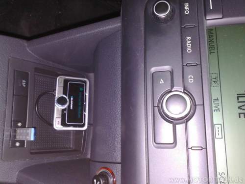

Derzeit habe ich das Display noch unten in dem Ablagefach unterhalb des Aschers.
Dort werde ich das ganze auch mit einem "schrägen "Unterbau plaziert lassen.Den USB Anschluss habe ich auch bis dorthin geführt und in einen Blindstopfen gebaut neben dem ESP Schalter ganz rechts.
Sieht ordentlich aus funktioniert und du kannst mehr als 6 Ordner anwählen , wenn du die FSE samt Display hast...

...und hier der Schnappschuss.Liegt halt noch lose drin ....;-P

das mit dem usb stecker gefällt mir, das hast du klasse gemacht... 😎
verrätst du mir wie du das gemacht hast?
das display würde ich mir eher woanders hinbauen... wäre mir persönlich zu tief...

Habe halt lange Gräten ;-) Den Usbanschluss habe ich mit einer Buchse aus dem PC Bereich umgebaut ,verschraubt und mittels Silikon befestigt. War recht einfach. Das Display braucht evtl. noch einen anderen Platz, aber wo ?? Soll halt möglichst unauffällig integriert werden.
