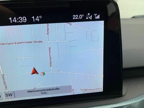

Zeigt das Dreieck / der Pfeil an, dass Live Traffic active ist?
Nein der Pilz muss ein Dreieck sein.
Wie im 2. Bild

Dieses LiveTraffic-Dreieck habe ich nicht, nur den Pilz... Mist. Wo ist denn in deiner App LiveTraffic bzw. Abo zu sehen? Dieses Menu habe ich ganz definitiv nicht! Weiß nicht was das soll, aber ich werde nächste Woche mal zum Händler fahren.

In welchem Menüpunkt bist du, so dass du die Symbole siehst, denn ich habe weder den Pils noch das Dreieck.
Das wird bei mir immer oben rechts angezeigt, egal in welchem Menu.

Ich nehme meine Aussage "egal in welchem Menu" zurück, ich sehe es nicht wenn ich z.B. in den Einstellungen bin. Auf dem Home-Bildschirm, Navi und Audio wird es meine ich unter anderem angezeigt.
Rechte obere Ecke, ganz in der Ecke der "Pilz" und links daneben die beiden Pfeile. Fehlt halt trotzdem das LiveTraffic-Dreieck... Nächste Woche fahre ich zum Händler.

Bei mir sehe ich das Dreieck oder den Pils nur in der Navigation im Untermenü Verkehrslage. Woanders wird mir das nicht angezeigt.
