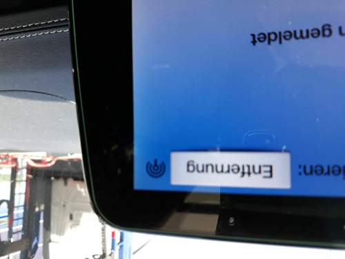

Bei unseren beiden von Anfang an einwandfrei, daher kann ich dir nicht helfen. Das Problem mit um 180 Grad gedrehter Darstellung haben wir auch nicht 😛
Es ist die Australische Version der Software installiert 😁

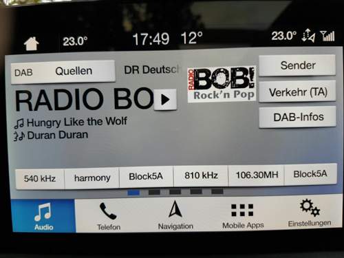

Hä bei mir wird der Pilz auch im Audio-Menu angezeigt und nicht nur. Siehe Foto.
Sync3
Du hast dort keinen Pilz der etwas mit dem Live Trafik zu tun hätte.
Achso? Ich dachte der Pilz ist das Ding was im Foto ganz rechts oben neben den Empfangsbalken zu sehen ist.

Du musst auf Verkehrsstörungen gehen dann sollte rechts oben das Symbol sein.
Auf dem Foto ist das Symbol für TMC zu sehen.
